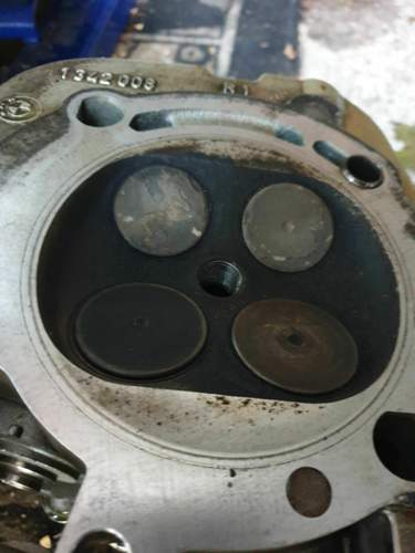

Die Maschine ließ mir heute keine Ruhe da hab ich mir gedacht dann zerleg ich sie mal
Also sie hatte einen ventielschaden laut vorbesitzer und er hat das Ritzel einfach nur so erneuert
Seine Worte waren ist doch eh schon alles offen gewesen
Der kolben hat etwas abbekommen könnte aber auch schon vom vorbesitzer sein
Ich hab euch mal ein paar Bilder beigefügt
Bild 1 ist der aktuelle kolben
Bild 2 der Kopf der jetzt verbaut war
Bild 3 der Kopf den er verhauen hat
Bild 4 den Kopf hätte ich noch
Nimm doch den guten Kopf.
Was machst Du mit dem Kolben? Der hat gut was ab bekommen.
Außerdem läuft da so ne braune Soße raus. Sieht aus wie Rost.
Stand die Maschine lange rum?
Bild 1 und die dazugehörige Ventil und vielleicht auch Kopf ist hin. Nach so einem Schlag muss du auch die Kolbe selbst heraus nehmen und inspizieren, auch die Ringe. 2, oder 3 sehen oberflächlich zu retten aus?. Du muss aber prüfen welche am dichtesten sind. 4 Sieht etwas verdächtig aus da oben links etwas zu viel Schatten scheint zu sein als ob das Ventil wirklich verbogen ist, könnte aber ein Lichteffekt sein. Der Dreck ist nicht so wichtig. Alles gründlich reinigen und prüfen auf Dichtheit und das die Ventile gerade sind wie oben beschrieben. Man kann die Verbrennungen extrem vorsichtig abkratzen (auch mit einem schmalen scharfen Werkzeug) und dann mit feinem Schleifpapier wieder glatt machen, auch von der Oberfläche der Ventil selbst. Meistens fällt es ab wenn "geholfen". Die Schließflächen selbst aber soll man nur mit Tuch und Reiniger machen. Wenn diese Schaden noch drin war, dann hast du eindeutig dein Kompressionsverlust erklärt!
Ich wurde vorschlagen: neue Kolbe und 2 oder 4 probieren. Zuerst 4 prüfen. Wenn da eindeutig Schaden sind, dann 2 wieder dicht machen. Wenn 3 ist der Kopf der den Schaden mitbekommen hat dann lieber lassen.
auch die Schellen zur Hauptwelle erneuen! Sie haben auch den Schlag bekommen. Die Kolben selbst haben einen präzise Oberflächenform das die Verbrennung effizient macht. Daher erneuen!
