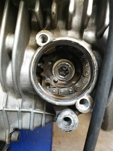

War mal vorhin dran hab ihn in OT Stellung gebracht und 2 Bilder vom Ritzel gemacht erstes Bild is von links zweites von der rechten Seite man muss die Bilder leider drehen obwohl ich es richtig fotografiert habe
Hab noch ein kleinen Video gemacht hoffe man hört es gut
Hört sich ja fies an. Meiner Meinung nach stimmen auch die Markierungen nicht überein. Sieht aus, als ob die um genau einen Zahn versetzt wären.

Das hab ich gemacht mit dem Schraubenzieher und dann geschaut ob er auf OT steht
Und die kipphebel rechts waren dann frei
Wie gesagt der vorbesitzer hat das rechte Ritzel gewechselt warum weiß ich nicht
Und ich geh davon aus das ihm die kette verrutscht ist
Ich würde jetzt folgendes machen
Beide kettenspanner raus
Linkes Ritzel in die richtige Position gebracht
Und dann das rechte gelöst und auch richtig hin gemacht
Ist dies möglich ohne den Kopf zu demontieren ?
