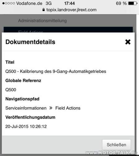

FYI: Das Q500 wurde wohl heute released...
Siehe Anhang...
cu...

@intercooler schrieb am 20. Juli 2015 um 17:50:44 Uhr:
Siehe Anhang...
cu...
Interessant. Weiss man da mehr?
entweder liegt es am hochsommerlichen (Sommer)Loch oder all unsere Epoque's laufen wie geschmiert. Rund um diesen Thread ist es recht ruhig geworden. Gab es eurerseits noch weitere Erfahrungen bzw. Erfahrung mit dem neuen Q500(V2) - Update? (Unterschiede zwischen dem 450er und 500(V2))?
Sonnige Grüße aus München vom Ronald

Q500 ist bei mir seit 2 Wochen drauf. Habe ehrlich gesagt keinen großen Unterschied zu Q450 gemerkt, allerdings hatte ich seit einer Weile auch keine Beschwerden mehr, vielleicht hat es ja doch ne Besserung gebracht ;-)
