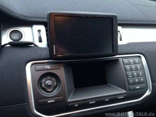

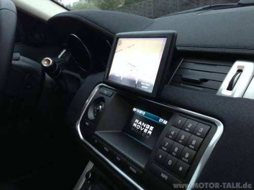

Da ich sehr selten ein Navi verwende, habe ich auch das original Navi im RRE nicht gekauft.
Für fallweise Verwendung besitze ich ein mobiles Navigon. Da mir die angebotenen Befestigungen alle nicht zusagen , habe ich heute meine eigene Konstruktion ! installiert.
Dazu das extra starke Klettband von Tesa gekauft und die original Windschutzscheibenhalterung von Navigon verwendet.
Der Saugnapf wird mittels Klettband auf der Aluleiste (Armaturenbrett) direkt neben dem Rad der Lüftung fixiert. Der Fuss von der Halterung dann noch genauso auf dem Wulst der Armaturenbretts.
Das Kabel kommt vom Mittelfach und wird unter der rechten Aluleiste nach vorne geführt. Kann mit dem Fingernagel und ein wenig Dehnarbeit ganz leicht unter die Aluleiste gedrückt werden.
Das Navi ist dann rechts vom grossen Bildschirm und kann vom Fahrer sehr gut eingesehen und bedient werden.
Stelle einige Fotos ein, damit die Montage nachvollzogen werden kann.
Auf den Fotos ist zwar das Klettband zu sehen (durch die Nahaufnahme mit Blitz) Bei normaler Betrachtung ist es jedoch fast nicht zu sehen. Könnte durch genauere Bastelarbeit sicher ganz unsichtbar verlegt werden....
Das Navi ist damit ziemlich gut befestigt und keine wackelige Angelegenheit.
Bei Nichtverwendung verschwindet das kurze sichtbare Kabelstück dann im kleinen Dreieckfach der Mittelkonsole.

TomTom 7"
Kabel hinter der Verkleidung bis unter Armauflage gelegt.
Durch Zigarettenanzünder geht das Navi mit Zündung an und aus.
