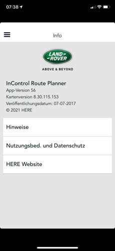

Mit welcher APP planst Du die Routen und schickst Sie ans Auto? Ich nutze für alles Apple CarPlay ....
Arndt
Moin Arndt,
diese hier „Landrover Route - Route Planner“
Bei Apple CarPlay kann ich nicht mit Google Maps arbeiten, sondern mit „Karten“ und da bin ich in dem Menü gefangen.
Die Remote App ist auch etwas Gewöhnungsbedürftig, muss man ein paar Mal ausprobieren ;-) aber vom Prinzip her nicht schlecht.
