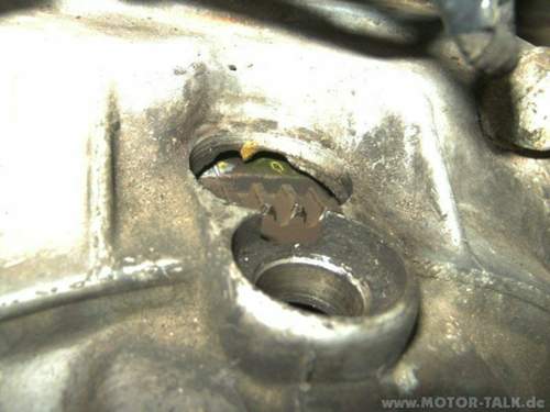

Auf dem Block steht jedenfalls RP 714 XX (die letzten beiden Stellen konnte ich nicht lesen) ich war grade extra nochmal gucken....
Probieren wirs halt🙂
Unterhalb des 4ten zylinders und hinter dem verteiler steht das aufm Block...wenn da RP steh, dann ist alles gut...
