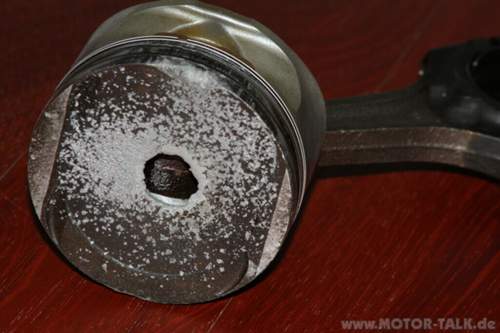

jetzt weiß ich warum meiner klingelte... :-)
Cimg5529
jap das sieht nicht gut aus.
Vorallem abgesehen von der höheren kompression "glüht" die Ölkohle auch gerne nach, zündet damit dann auch das Gemisch noch unkontrolliert!
Lars Typischer Fall von Oktanzahlbedarfs-Anstieg "ORI"
Ist `nen steinaltes Bild nachdem ich mich zur Überholung entschlossen hatte, da mir der Ölverbrauch von knapp einem Liter auf den Sack ging und das über 100000 KM und einige Jahre lang.
Der klingelte echt im untertourigen Bereich bei Last, man hörte es deutlich wenn mal im 2. beschleunigte.
Ich hab da `ne super Strecke in `ner engen Einbahnstrasse mit hohen Häusern rechts und links und bei halb geöffnetem Fenster hörte man es.
Aber seit E85 klingelt nichts mehr und Kolben sollte auch sauber sein nach der Überholung.
Ich sag mal: Noch mal Glück gehabt.
Der hätte auch so aussehen können:
