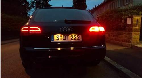

Hallo Leute,
kennt jemand einen TÜV oder eine Werkstatt, der mir meine roten Blinker einträgt? Ich wäre dankbar für Tipps!

Bei einem Audi wird das bestimmt nichts, wenn dann mußt du eine Ausnahmegenehnigung beabtragen bei der Zulassungsstelle, und da die auch für AMI Fahrzeuge nicht erteielt wird, wird es beim Audi den man sicherlich einfach umrüsten kann, sicherlich nicht gehen.
MfG
Mike
Keine Chance, das lässt sich so nicht eintragen. Ist ja noch nicht mal mehr bei aktuelleren US Cars möglich, also logischerweise erst recht nicht bei deutschen Fahrzeugen.
0 Chance. Das einzige was du machen kannst ist so damit fahren und dich nicht erwischen lassen und alle 2 Jahre wieder ändern. Heute morgen habe ich auch einen BMW Z4 mit orangenem Standlicht gesehen (gibt da mit nem einfachen Trick ja die Möglichkeit die Blinker als Standlicht mitzubenutzen). Oo
Davon mal abgesehen: Warum ein deutsches Fahrzeug mit roten Blinkern fahren? 😁 Drüben ist das ja was anderes. Oder ist das ein Re-Import Fahrzeug (wohl eher nicht wegen langer Kennzeichen Aussparung)?

@Wasper schrieb am 29. Juli 2015 um 16:12:49 Uhr:
Okay dann lass ich mich mal nicht erwischen. Gibt genug in Stuttgart die mit roten Blinkern rum fahren.
Mir gefällt es einfach optisch schöner und man kann per Laptop in 5 Sekunden von gelb auf rot umstellen. Ist ein normales deutsches Fahrzeug.
Die Umrüstung auf Side Marker vorne spare ich mir, das ist einfach zu auffällig (auch wenn es geil aussieht). Beim Audi A4 kann man das auch per Laptop freischalten, wie du sagst Blinker vorne auf 30% gedimmt.
