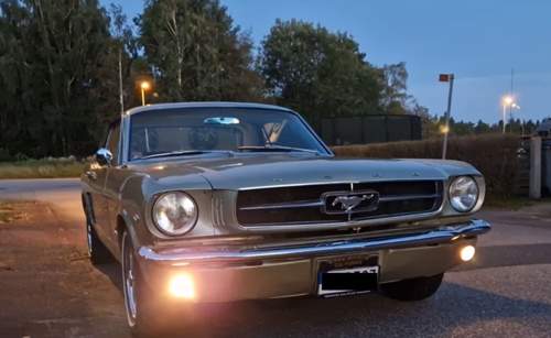

...bin dann doch ganz froh, dass die zuständigen Stellen in Schweden bei meinem Auto die lichttechnische Ausrüstung bis auf die Hauptscheinwerfer so für in Ordnung befunden haben, wie es anno 1965 bei Erstzulassung in Kalifornien war. Vorne blinkt es weiß (Standlicht / Blinklicht kombiniert), hinten rot wie üblich.
Blinker-weiss
