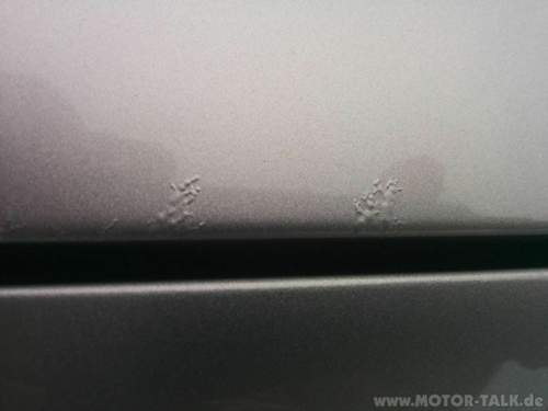

Ich fahre einen Caddy-Kastenwagen 4motion aus dem Jahre 2009.
Nun stellte ich fest, das die Motorhaube innen rundum außen an der Sicke außen am rosten ist.
Es hat sich unter dem Lack "Blumenkohl" gebildet, da der Lack schon kleine Dellen und Beulen aufweist.
Also zum VW-Händler und er machte Fotos sowie einen Kostenvoranschlag wg. Austausch der kompletten Haube inkl. Lackierung, um dies zu VW zu schicken, wg. der Übernahme der Kosten.
Nebenbei erwähnte der Service-Mitarbeiter, das ich sehr wahrscheinlich einen Eigenanteil übernehmen müßte...
Immerhin sei an der Haube KEINE Durchrostung, sondern nur Rost. Die Lackgarantie auf Lackschäden (=Rost) wäre ja vorbei, da sie nur 3 Jahre ist.
Die Garantie auf Durchrostung (12Jahre) würde auch nicht greifen, da es ja KEINE Durchrostung ist.
Hallo ??? ...warum soll ich mit bezahlen, wenn dieser Lack-Fehler bekannt ist ??? Der Mitarbeiter meinte nämlich, das das sehr oft vorkommt, mit den Rost-Problemen an der Haube, da es bei der Produktion bzw. bei der Lackierung Fehler im Vorbereitungsprozeß gab !!!
Habt ihr Erfahrung mit solchen Lack / Rost-Problemen und der Behebung bzw. der Anteilsmäßigen Bezahlung an den Reparaturkosten ???

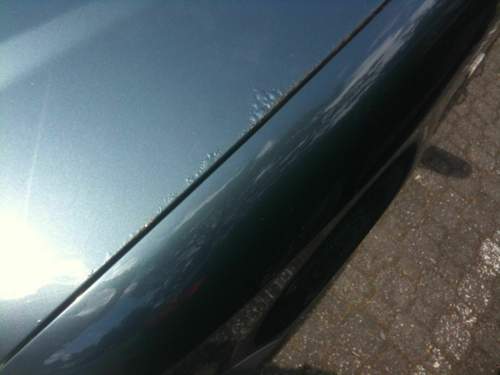

Ja mach das so, ich habe den Rost selber weg gemacht mit Fertan und alles versiegelt. Da er ja nicht im Sichtbereich war langt mir da eine gut gemachte Lackstift Lackierung. Wichtig ist nur das es nicht weiter rostet...Nur nichts machen ist schlecht. Hatte die Tage ein Bild eingestellt wie das endet...Egal mach ich hier noch mal... Schlimm...

Ich hatte nach 5 Jahren neue Türgriffe und ne neue Haube plus diverse Lackierungen bekommen.
Bei der Heckklappe hatte man mir auch ne Rechnung geschrieben. Nach nem kurzen Telefonat war die Rechnung aber vom Tisch.
Aufgrund aufmerksames lesen hier , hatte ich damals auch bei mir geschaut , ob ich davon betroffen bin .
Und siehe da ....
Ich habe auch ne neue Haube bekommen und die Fahrertüre instandgesetzt bekommen (so sah es bei mir aus ,s.u. ) .
Hab auch nix dazu zahlen müssen .

Ich bekam einen Anruf meines "Freundlichen" mit der Aussage, das ich eine komplette neue Haube bekomme; und zwar KOSTENLOS !!!
Geht doch :-)
Prima! Hatte das bei unserem Ex-Caddy auch (Audijunge hats entdeckt) 😁. Gab auch ne neue Haube inkl Lackierung und das kostenlos.
Da sieht man, wie wichtig es ist, direkt vorzubeugen. Bei unserem jetzigen Auto sind Motorhaube und Türen schon Hohlraumversiegelt worden von mir. Heckklappe und Unterboden folgen in den nächsten Wochen auch noch.
Das Problem mit den rostenden Motorhauben ist bei VW bekannt; ein VW-Mitarbeiter sagte mir, bevor die Hauben lackiert werden, kommen sie in ein Säure-Bad. Anschl. werden sie abgewaschen, wobei aber die Säure nicht ganz abgewaschen wird. Wenn dann die Hauben lackiert werden, reagiert die Säure unter dem Lack weiter und rostet dann von innen nach außen... Bis irgendwann der Rost auch außen zum Vorschein kommt.
