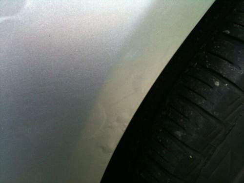

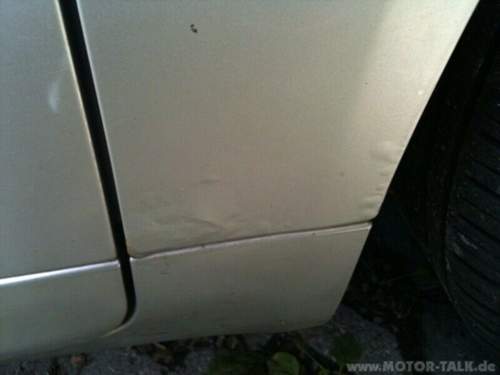

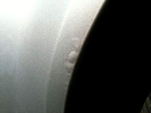

In letzter Zeit hab ich darüber nachgedacht, meinen Mercedes W202 gegen einen zweiten B6 zu ersetzten. Was soll ich sagen? Ich hab mir drei Exemplare angesehen und alle drei hatten Rostprobleme.
Ein 2002er rostete an den unteren Türkanten und beiden Kotflügeln (Rostblasen)
Ein weiterer 2002er rostete ganz übel an der Kofferraumklappe um den Bereich der dritten Bremsleuchte und an den vorderen Kotflügeln.
Ein 2003er rostete nur an den Kotflügeln (Rostblasen)
Der 2000er Audi A6 C5 von einem Bekannten war hingegen nach über 350000 km im ständigen Dauereinsatz komplett rostfrei.
Foto-audi-rost
Foto-audi-rost2
Foto-audi-rost3

Das sieht aber wirklich ganz böse aus.Ob das mal wirklich so noch der original Kotflügel ist? Das wäre dann wirklich mehr als ungeheuerlich für einen vollverzinkten Audi.
Bei meinem 2003ér B6 hab ich jedenfalls keinen solchen Rost, und der Wagen steht immer draußen und wird sehr viel bewegt.Auch im Winter täglich über gesalzene Straßen.
Kann es nicht von einer mangelhaft ausgeführten Reparatur kommen? Also entweder Fremdkotflügel als Billigteile ohne Verzinkung oder einfach schlecht ausgebessert?
