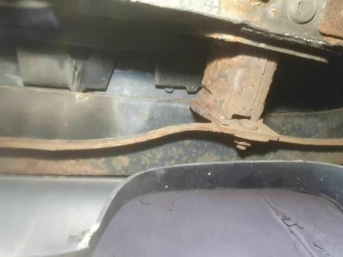

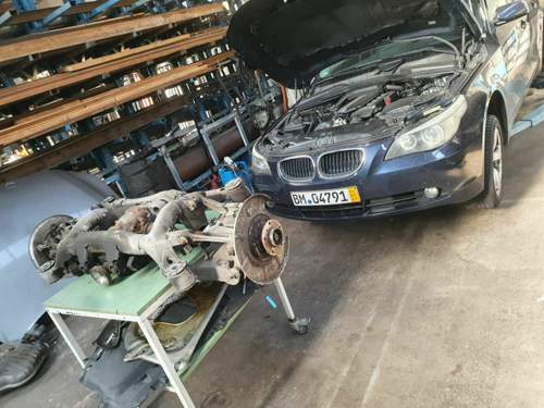

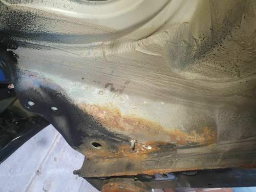

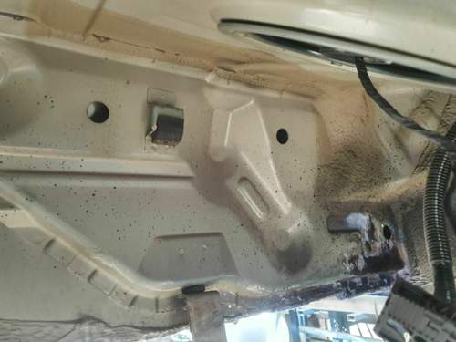

Am Montag kam das Fahrzeug zur Bestandsaufnahme auf die Bühne.

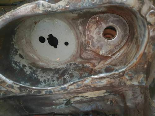

Bei der Durchsicht, sind mir im Bereich der Hinterachseaufnahme zwei Stellen aufgefallen, die nicht von der Achse verdeckt wurden und wo rostige Risse im Unterbodenschutz zu sehen waren.
Diese waren jedoch unmöglich zu erreichen, also Achse raus.

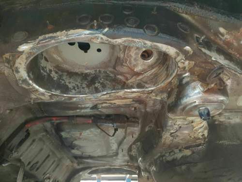

Nachdem das geschafft war, konnte ich den Fortschritt der Roten Pest bestaunen.
Ist das ein bekanntes Problem bei den ersten Modellen?
Hab bei keinen der 2005-2007 Modelle auch nur ein Rostpickel gesehen.

Ist mir aber auch nicht bekannt ob es bei den frühen öfter mal Probleme gab.
Einige hatten mal von angerosteten Bremsleitungen gesprochen. Einige wenige hatten hinter der Radhausverkleidung am Radhaus A-Säule Durchrostungen.
Aber sowas sehe ich das erste mal.
Auch sieht mir das in der Struktur nach Überlastung aus. Hat der viel schwere Hänger gezogen?
Und lief der in einer Salzstreugegend?
Wie gesagt hab ich sowas noch nie gesehen oder gehört.

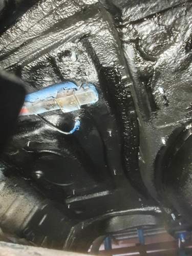

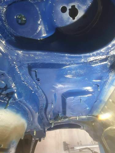

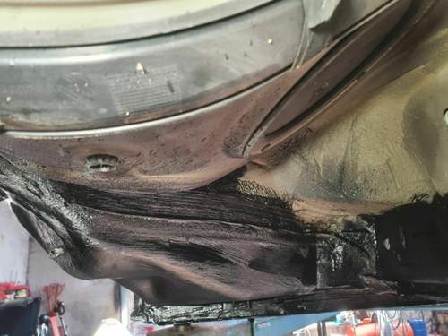

Soo, gestern Roststellen gesäubert, mit Rostumwandler und EP Grundierung behandelt, heute mit Kunstharzlack lackiert.
Wenn der Lack trocken ist, kommt noch Kautschuk drauf, dann sollte das ein paar Jährchen halten.
20210506
20210506
20210506
+12

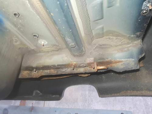

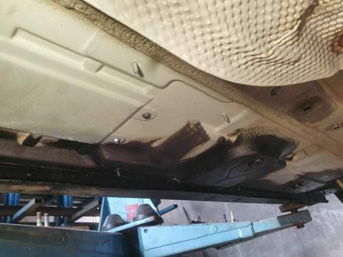

Bleibt dann nur noch die Stelle über dem Endtopf und Seitenschweller runter um zu schauen wies da aussieht.
Der Stoßfänger ist egal, da kommt eh eine Anhängerkupplung rein, die ersetzt dann alles unter der Stoßstange.
Hohlraum Versiegelung gibt's zum Schluss auch noch.

Sieht nach sauberer Arbeit aus.
Welchen Rostumwandler nutzt du?
Leider gibt es meinen Lieblingswandler Teroson nicht mehr. Den brauchte man nicht abwaschen und war nach Trocknung überlackierbar.
Hatte noch das Hammerite da. Ist ansich alles dasselbe Zeugs

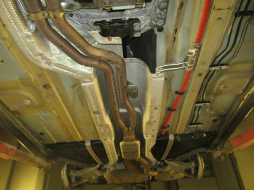

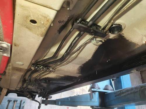

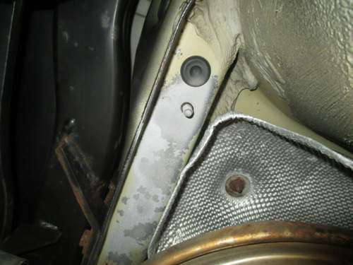

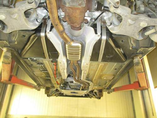

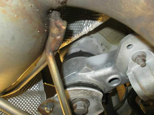

Servus,
im Netz kursieren einige wenige Themen zu Rost am E60, vor allem an der Hinterachse.
Nachdem ich Ende 2016 meinen E60 von 11/2005 in echt schickem Gesamtzustand mit 85.000 km gekauft hatte, ist mir bei Gelegenheit auch einiges an Rost aufgefallen, von dem ich der Meinung war, dass dies behandelt werden sollte. Das Auto wollte und will ich ja lange fahren.
Ich habe damals alles von einem Fachbetrieb entrosten und konservieren lassen, allerdings ohne die Hinterachse auszubauen (Respekt an dich, das selbst zu machen!)
Hier ein paar Bilder vom Zustand vor dem Glasperlenstrahlen. Auf den ersten Blick sieht alles noch toll aus, aber dann im Detail... naja 🙂
1
2
3
+9

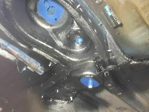

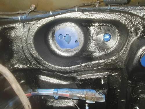

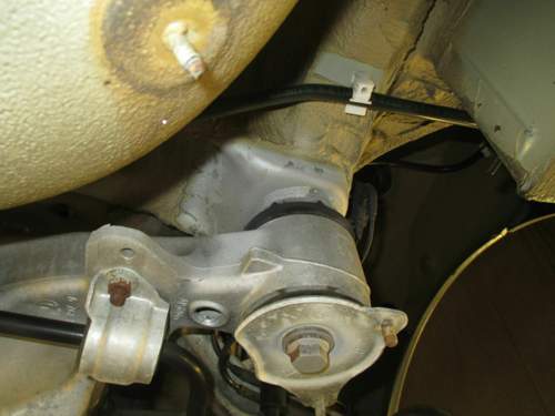

Hier die Bilder nach dem Glasperlenstrahlen.
Es ist also durchaus möglich, dass auch sehr gut gepflegte Fahrzeuge Rost haben können - hätte ich beim Kauf auch nicht gedacht, bzw. ich habe nicht genau genug nachgeschaut, weil mich der Rest des Autos so überzeugt hatte.
Hoffe, sowohl du als auch ich sind nach der Behandlung jetzt safe die nächsten 10 Jahre 😉
MfG, Lappos

Die Roststellen sind die selben. 2005 ist davon also auch betroffen.
BMW hat irgendwann anscheinend das Problem erkannt und etwas geändert. Ich habe Rost ehrlich gesagt noch nie bei einen e60 /E61 gesehen und hier sind schon ein paar von denen durchgegangen.

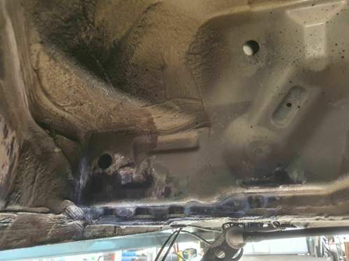

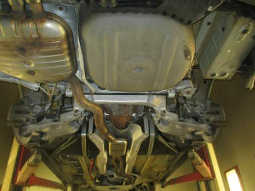

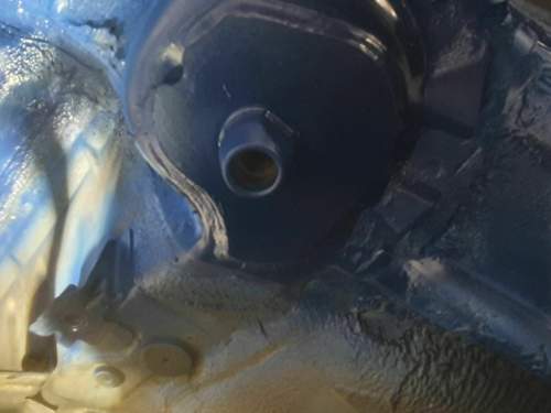

Sooo, morgen kommt die Achse wieder rein
