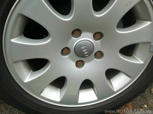

Hi zusammen,
meine Radschrauben sind nach diesem Winter unnormal rostig geworden und frage mich wieso das so heftig ist bei diesen Schrauben. Hab ja schon viele Winter und Schrauben erlebt, aber sowas noch nie. Vor dem Winter waren sie defintiv nicht so.
Wie kann denn sowas passieren? Sind das minderwertige Schrauben?
Überlege mir ob ich mir 20 neue holen soll oder kann man diese irgendwie noch behandeln und retten?
Keine Lust, dass mir eine mal beim Reifenwechsel abreisst.
Und wie kann man sowas vermeiden?

Das ist doch nur optik!
Sonst kannst du die zur Not anschleifen und dann mit Rostlöser einsprühen. Das sollte dann helfen, weil die dann leicht fettig werden. Es gibt bei Audi/VW solche Kappen für die Radschrauben. Die sind aus Plastik udn schwarz. Evtl. die über den Winter montieren, dann sieht es nicht so ristig aus und es kommt weniger Salz dran. Man könnte sogar die Köpfe etwas einfetten und dann die Kappen drauf machen 😉
Ich bezweifle, das die wegen dem Oberflächenrost abreißen, wenn man die mit normalem Drehmoment anzieht. Es ist nur optisch nicht gerade schön, aber wie gesagt gibt es dafür Kappen!

Das bisschen Rost juckt den stahl nicht. Da muss schon was außergewöhnliches passieren, das du den Kopf run drehst oder abreißt.
Musste schon mal radbolzen mit Ner 2m Verlängerung lösen. Das halten die auch aus.

... so sehe ich das auch (und so wird's bei mir gemacht):
Reinigung mit Drahtbürste (Gewinde der Radbolzen)
Schraubenlöcher ausblasen
Plastikabdeckungen für den Sechskant (auch bei 20 Stück halten sich die Kosten in Grenzen)
- KEIN Fett / Öl / WD40 o.ä.! (wer will: Bremsenreiniger und komplett abtrockenen lassen!)
Gruß AllroadWA

Sehe ich anders. Eine Schraube benötigt eine bestimmte Vorspannung, wenn sie sich nicht lösen soll. Bei einem hohen Reibwert im Gewinde (Rost, schlechte Fertigung...) zehrt dieser das Anzugmoment bis zu einem gewissen Grad auf und mindert so die Schraubenvorspannkraft. Die Anzugsmomente gehen i.d.R. von einem gut gefertigten und geölten Gewinde aus. Unter diesen Bedingungen erreicht man die vorgeschriebene Vorspannkraft.

@TazaTDI
Fährst Du mit Spurplatten? Wenn nicht, tippe ich, dass Du die falschen Schrauben drin hast, denn die Felgen sind scheinbar Audi aber die Schrauben sind es definitiv nicht.
Ansonsten kann ich zu Radschrauben folgendes empfehlen, was auf jeden Fall zwei Sätze Schrauben erfordert:
- rausschrauben
- Innengewinde mit Druckluft auspusten (ich nehme mangels Kompressor so eine in Sprühdosenform)
- Schrauben in Petroleum versenken und bis zur nächsten Saison im verschlossenen Behälter stehen lassen
Vor dem Reindrehen:
- aus dem Petroleum fischen
- mit einer Bürste - ggf. Drahtbürste - die Gewindegänge reinigen
- mit Benzin / Waschbenzin / Alkohol spülen (als nix fettendes)
- reinschrauben
Meine Radschrauben sehen zwar nicht mehr wie neu aus, gehen aber mühelos rein- und rauszuschrauben. So muss ich mir auch im Pannenfall keine Sorgen machen, eine nicht gelöst zu bekommen oder abzureißen.
Edit: Drehmomente gehen meist von trockenen, sauberen und fettfreien Gewinden aus; so auch das Drehmoment bei Radschrauben. Wer seine Radschrauben fettet, erhöht die Wahrscheinlichkeit, dass sie abreißen, weil die Spannung innerhalb der Schraube bis zum Erreichen des Soll-Drehmoments deutlich größer wird. Je nach verwendetem Fett kann die Zugbelastung auf den Schaubenkopf bis zu 20% größer sein als ohne.
