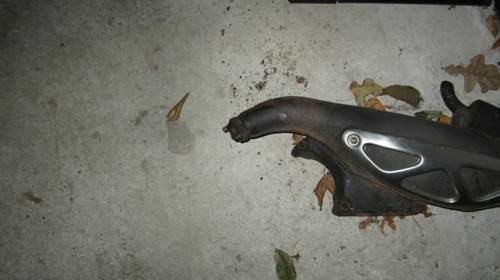

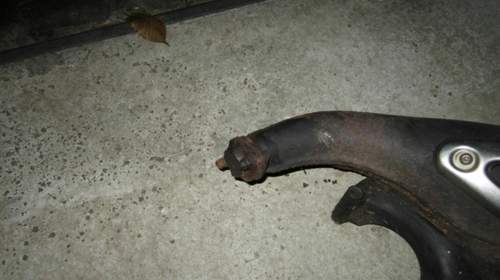

Mein Fuffi-2-takt Auspufftopf hat schon geglüht, meine 125er- u. 300er-Auspüffe noch nie !!
Bei meinem Fuffi-Auspuff ist die gesamte Farbe schon 2x durch die Hitze abgebrannt, der Krümmer durch ausglühen total verrostet, (Schrott, muss neu) bei meinen drei Viertaktern sind die Auspufftöpfe noch neuwertig, nur die Krümmer leicht... (alle vier Motoren so um die 20.000 km)
