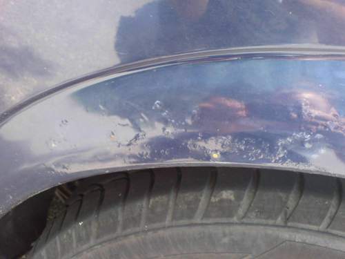

nein, da muss ich leider auch zustimmen. Bei allen Gebrauchtwagenhändlern in unserer Umgebung findet man mindestens 1 Astra G, bei welchem mindestens 1 Radlauf das Rostproblem zeigt. Bei allen müsste zur langzeitigen Rostvermeidung das entsprechende Teilstück neu eingeschweisst werden.
Sieht dann durchgängig so aus: (hat zwar dieselbe Farbe, ist aber nicht meiner)
Rost

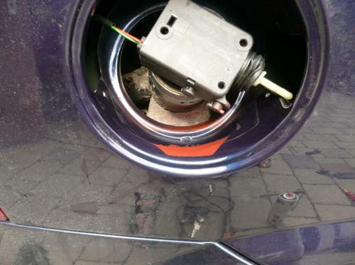

Hallo!
Da ich ja einen ziemlich "Alten" G besitze, hier ein paar Bilder von den vorhandenen Roststellen.
98er CC, Produktionsort ist Antwerpen II
Tankklappe

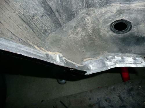

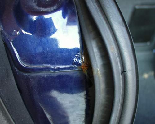

hier noch die einzelnen und beseitigten Roststellen meines 99ers, deckt sich einiges mit denen meines Vorredners. Das Fahrzeug war bei den Aufnahmen zwischen 7 (Tankblech, Kofferraum) und 9 Jahre (Radlauf, Schwellerenden UNTER Dichtmasse) alt.
P1290034
P1290034
P1290034
