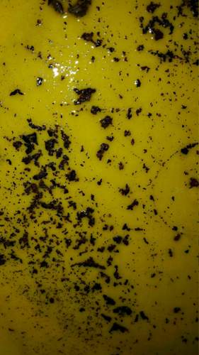

Hallo bin neu hier, habe beim Spindeln vom Kühlerfrostschutz gesehen dass im Ausgleichsbehälter rotbraune Brühe drin ist. Der Freundliche will für's Spülen und neu befüllen 600Euro haben. Wer kann mir weiterhelfen es handelt sich um einen A6 2,7 tdi Bj. 2005 296000 km .

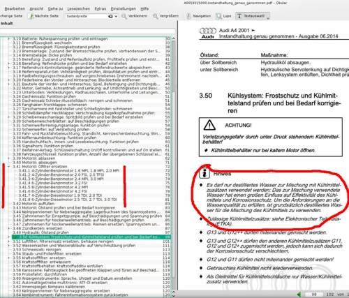

@a3Autofahrer schrieb am 16. Oktober 2020 um 23:26:06 Uhr:
Ich glaube, das ist tatsächlich nicht vorgesehen. Es soll lediglich die Frostschutzgüte und der Pegel geprüft werden. Habs in der Servicevorschrift meines A4 gefunden, in dem ja baugleiche Motoren wie im 4F verwendet wurden.
Audi schreibt dort sogar dest. Wasser zum Anmischen oder verdünnen vor.

So sah bei mir die Kühlflüssigkeit aus + Rostpartikel. Der Korrosionsschutzanteil war wohl nach 14 Jahren aufgebraucht.
Es war, bzw. ist nichts defekt gewesen. Ich hab das selbst gewechselt. Ca. 5 x mit Wasser gespült und dann MANNOL AG13+ Kühlflüssigkeit Antifreeze Fertiggemisch -40°C gelb G13+ aufgefüllt. Dann noch den Kreislauf entlüften.

das sieht übel aus, in dem Fall hätte ich das Kühlmittel auch erneuert und das System gespült. Mein 4F ist 10 1/2 Jahre alt und das Kühlmittel sieht noch neu aus, jedenfalls das was ich im Ausgleichsbehälter davon sehen kann.
So war das bei meinem 11 Jahre alten 4F auch. Schön rosa und ohne diverse Partikel oder sonstigem was da nicht drin sein sollte.
Kann sein, dass da irgendwo in der Tiefe auch bisschen was lag, aber da das Kühlwasser ständig zirkuliert kann man von dem was man im Ausgleichsbehälter sieht schon ein Rückschluss auf das was sich im restlichen Kreislauf befindet ziehen. Also wenn das klar rosa ist, sollte alles in Ordnung sein

Es wurde immer vor dem Winter gespindelt und ich musste seit 2006 noch nie etwas auffüllen bzw. Frostschutz nachfüllen es war immer bis - 35 Grad drin. Das Problem taucht ltr. meinem Audi Schrauber seit diesem Jahr vermehrt auf wie gesagt jede Woche 2,3 Stück alle Typen. Sicher weiss ich auch das man kein reines Wasser in den Kühler schüttet sondern immer ein 50:50 Gemisch. Letztes Jahr beim Spindeln war es noch eine rötlich rosa durchsichtige Mischung so wie es sein soll und seit dem ca. 12000 km gefahren und jetzt eine rostroten Brühe, auch der Ausgleichsbehälter hat viele Ablagerungen wenn man von unten mit der Lampe leuchtet.
Steht auch immer noch so auf der VW Homepage
„ Sollte vorzugsweise mit destilliertem Wasser gemischt werden. “
