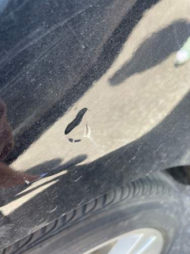

Hi zusammen,
wie behandelt ihr eure Rostbläschen damit die nicht weiter rosten.
Habe das neulich am Fahrzeug entdeckt und denke das kommt von nem Steinschlag oder irgendwas.
Danke für eure Tipps

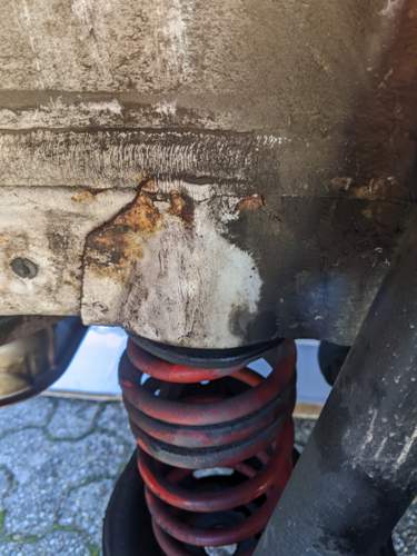

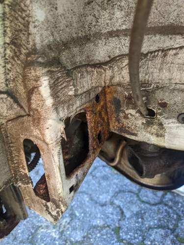

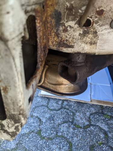

Ich habe vor 3 Jahren erst den GOLF 6 meiner jüngsten Tochter gemacht und als ich die Radhauskästen hinten abgenommen habe traf mich der Schlag. Schaue dir mal die Bilder an ( Anlage ) Wenn du also alles hinter dir hast mit Waschstraße und co mache mal ein paar Bilder und stelle sie hier hinein dann können wir dir auch sagen was du für was am besten nimmst, denn nach der Waschstraße muss dein Wagen erst einmal 1 Woche trocknen

Hallo zusammen, das sind ja schonmal gute Lösungsansätze.
Bezüglich der Rostblase werde ich schauen, ob es nur außen ist oder auch innen.
Dafür habe ich mir Perox RE bestellt, da der Rost sowieso weg muss.
Zusätzlich Spachtelmasse, Grundierung und natürlich Lack.
Je nachdem wie groß das Problem ist muss dann eben dementsprechend gehandelt werden.
Zur Achse, da die Achse nur leicht rostig ist, werde ich den losen Rost entfernen, eventuell noch mit CSD Scheibe und dann entfetten.
Wichtig ist für mich „nur“ ein Roststopp.
Zum Schutz nehme ich Owatrol Öl , davon gebe ich dann ein paar Schichten drauf und dann noch BK1. Dazu gibt es auf Rostschutz-Depot Bedienungsanleitungen, an die werde ich mich dann halten.
