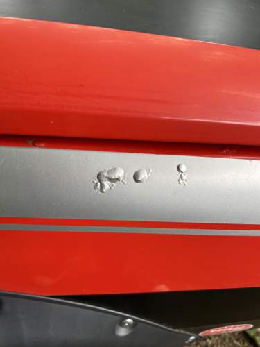

Hi zusammen,
wie behandelt ihr eure Rostbläschen damit die nicht weiter rosten.
Habe das neulich am Fahrzeug entdeckt und denke das kommt von nem Steinschlag oder irgendwas.
Danke für eure Tipps

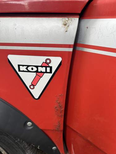

diese Rostblasen an unserem
täglich genutzten Laternenparker habe ich
vor 14 Jahren mit Owatrol-Öl und Fluid-Film behandelt…
vorderer Kotfügel ohne Radhausschale,
also direkter Spritzwasserbereich !!
seitdem sind keine Verschlechterungen entstanden…
