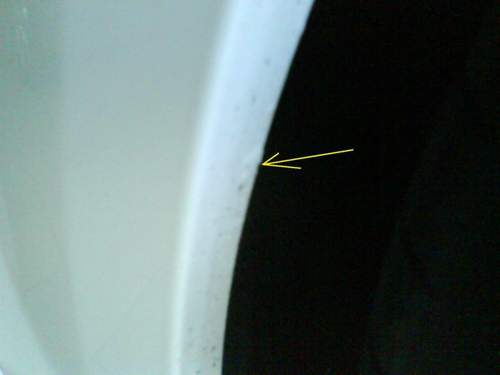

Nach etwas über 2 Jahren, bilden sich Rostbeulen an der Innenkante des Kotflügels. ( Bilder )
Wenn ich mit dem Fingernagel drübergehe, bröselt Rost heraus und die Farbe geht ab !

ist der mal gemacht worden? smartrepair oder sowas?
Nein alles wie ausm Werk.
Ich denke, es sind Steinschläge in Verbindung mit einer Garage ( Feuchtigkeit )
Trotzdem, schon nach 2 Jahren ?
Ist das kein Flugrost?

Nein es sind BEULEN, wie bei einem Mercedes aus den 80er Jahren um den Stern auf der Heckklappe !😉
Auf dem 2ten Bild kann man die Ausbuchtung erahnen.

der kotflügel ist doch aus alu, da braucht man schon mehr als feuchtigkeit.

Genau! Rost kann da nicht die Ursache sein, weil Alu keinen Rost wie bei Stahl bildet. Was passieren kann, dass der Lack sich ablöst, weil vielleicht vor der Lackierung nicht richtig entfettet wurde oder sonst etwas passiert ist. Aber Rost kann das nicht sein.
Bevor jetzt wieder jemand klugscheißen will: ja, Alu oxidiert in Verbindung mit Sauerstoff, aber die Oxidschicht schützt vor weiterer Oxidation. Anders beim Rostfraß bei Stählen!

deswegen ja auch die frage nach smartrepair, weils bei alu dafür kontaktkorrosion gibt. musst nur metallspäne ins alu hämmern, schon geht's los.
Hmmmm. Ich sage mal, wenn er im Originalzustand ist darf das auf jeden Fall nicht sein, egal welche Ursache. Es handelt sich um ein Fahrzeug, welches zwei Jahre alt ist und nicht um irgend eine alte Kiste. Und für so viel Geld kann man auch erwarten, dass sich hier nichts verändert. Egal ob jetzt Rost oder das Abplatzen vom Lack.
Fahr einmal zum Freundlichen und lass es begutachten. Und vor allem nicht abwimmeln lassen.

Das ist sicherlich der Lack und evtl. auch Grundierung. Das darf halt nicht sein. Aber du kannst in sofern beruhigt sein, dem Alu-Blech wird auch ohne Lack nix passieren. Durchrosten wird da auch ohne Lack nix. Ach so, im Radlauf weiter unter ist dieser aus Kunststoff (Seitenschweller oder Heckschürze). Auch da kann nix durchrosten...
