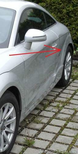

hab am hinteren kotflügel nen kleinen parkremplerschaden, der schuldige ist geständig.
wird ein fall für die versicherung.
nun hab ich mir das mal genau angesehen....der hintere kotflügel beim tt ist ja riesig oder übersehe ich da irgendwelche
grenzen.
hat jemand erfahung mit der erneuerung
aufwand, dauer kosten?

radhaus gut eingrdrückt an 2 oder 3 stellen, der schweller hat auch was abbekommen

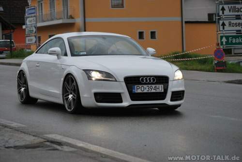

Musst mickman80 fragen, der hatte auch sowas !😁
Das hintere Radhaus ist nicht nur das Seitenteil, sondern geht über das Dach bis zur Frontscheibe... Tauschen geht nicht, oder du musst schon die ganze Karosserie tauschen.
Da wird wohl nur ausbeulen und füllen möglich sein. Tiefe stellen müssen sogar rausgetrennt und ein neues Blech eingesetzt werden. Problem: das ist Alu und das kann keine normale Werkstatt.

sowas dachte ich mir schon, selbst im kofferraum ist das ding ja verschweißt....da wird sich mein freundlicher aber freuen 😁

Bild, der Karren vom mickman.😉

diese wölbung des radhauses, bekommt man doch niemals 100% wieder so hingedengelt wie die ab werk gehört
Mach mal ein Bild, wir sind neugierig !😁😁
bild gibts morgen.
die verbreiterung um den radlauf ist halt eingedrückt...lange nicht so derber schaden wie bei dem weissen....
allerdings wäre es mir halt das sympathischste, wenn da alles neu würde, aber das wird wohl nix.....

eher punktueller, dafür tiefer eingedrückt

http://www.motor-talk.de/.../...eparieren-oder-abstossen-t2747357.html
Hallo Alex,
wie Martin schon schrieb ; das war/ist mein Auto.
Sieht übler aus als es ist/war. Am meisten wurde die Tür in mitleidenschaft gezogen die jedoch eh komplett von innen und außen ausgewechselt wurde. Habe in diesem Zusammenhang noch
auf S-line hinten sowie vorne umgerüstet. Somit bleibt halt nur das Karosserieteil.
Dies wurde ebenso komplett ausgewechselt. Audi benötigt dafür eine spezielle Maschine die die Aluframe schneidet. Ich kann dir somit nicht sagen wie weit man eine Beule nach dem ausbessern noch sieht da ich ganz klar gesagt habe das sie alles aus Original Audi Teilen erneuern sollen.
Es wurde nichts gespachtelt etc.
Es kommt drauf an wo genau die Beule liegt. Bei dem TT ist es leider so das zu 99% ein "Beulendoktor" nicht ganz angebracht ist. FAlls die Delle in der Wölbung zum hinteren Kotflügel ist wird es mal richtig schwierig (und teuer für die gegnerische Versicherung)😁
Viel Glück und lass mal morgen Bilder rüberwachsen.
hier mal die bilder.....
wenn was auszutauschen geht, bin ich echt entspannt was reperaturen betrifft....aber hier bleibt mir doch ein flaues gefühl.
