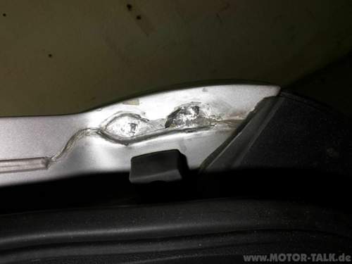

Ca. 2 Jahre später, die Lackgarantie war bereits abgelaufen, zeigten sich weiße Flecken im hinteren rechten Radlauf. Es sah aus, als hätte die Grundierung den silbernen Metalliclack aufgefressen (man sieht es auf den Bildern 6-9). Äußerlich waren keine Beschädigungen zu sehen, der Decklack war intakt. Ich konnte mir das nicht erklären. Es hat mich etwas gewurmt. Da man es aber nur sah, wenn man es wusste, habe ich mich nicht weiter daran gestört. Voriges Jahr bemerkte ich einen leichten Anflug von Rost im Bereich dieser weißen Flecken, der dieses Jahr an einigen Stellen den Lack unterwanderte. Außerdem hatte ich letztes Jahr in der Falz unter dem Kofferraumdeckel über dem rechten Rücklicht einige Rostpickel bemerkt, die bis unter die Karosseriedichtmasse reichten. Diese habe ich mit Drahtbürste und Lackstift säuberlich bearbeitet. Die Stellen blühten dieses Jahr allerdings erneut auf.
Heute machte ich mich also ans Werk.

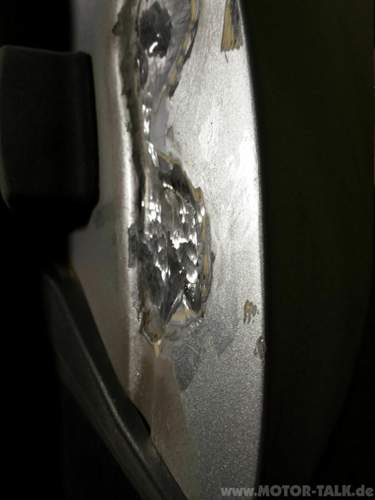

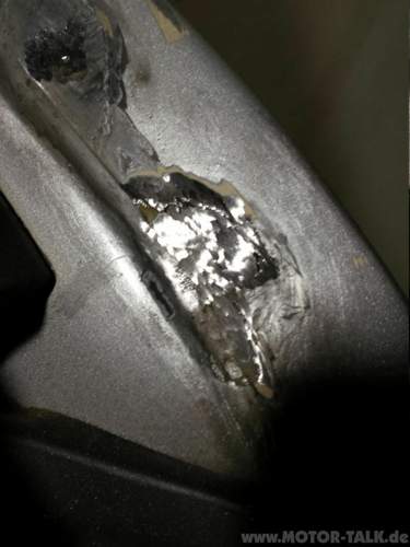

Ich nahm meinen Multi 3000 zur Hand, den ich mir vor einiger Zeit besorgte, und begann zu schleifen. Ich bemerkte, dass ich damit aber nicht Herr über den Rost wurde, da er sich zwischen die beiden Bleche, die sich dort überlappen, gefressen hatte (dort wucherte er auch offensichtlich raus, was ich beim ersten Mal nicht bemerkte). Mich traf der Schlag... 🙁 Ich musste also teilweise das obere der beiden Bleche vorsichtig ausschneiden, um den Rost auf dem unteren Blech zu bearbeiten. Nachdem ich diesen Rost komplett entfernt hatte, habe ich die Stellen mit einem feuchten Lappen abgewischt und danach trocken gefönt. Anschließend gab es eine gleichmäßig gepinselte Schicht Brunox Epoxy.
Die unangenehme Arbeit war allerdings die im Radlauf. Hier hätte ich mir eine Hebebühne gewünscht. Außerdem war es eine Qual, dort erstmal alles sauber zu machen, da sich die Karre hinter der Filzeinlage quasi selbst kompostiert. Hier war der Rost aber nur oberflächlich, außer an ein paar Stellen, wo er die Grundierung unterwanderte. Auch hier habe ich anschließend den Rostumwandler aufgetragen.
Im Moment ist eine Schicht auf den behandelten Stellen. Nach 2-6 Stunden muss dies wiederholt werden.
Fortsetzung folgt...
