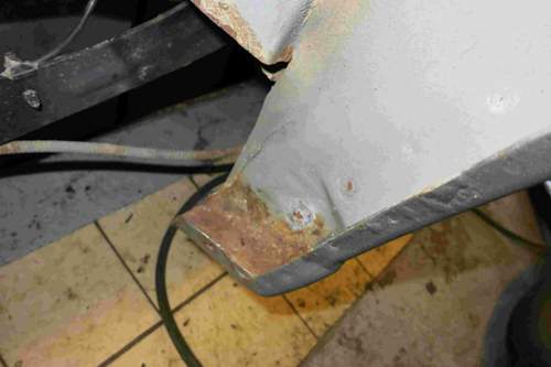

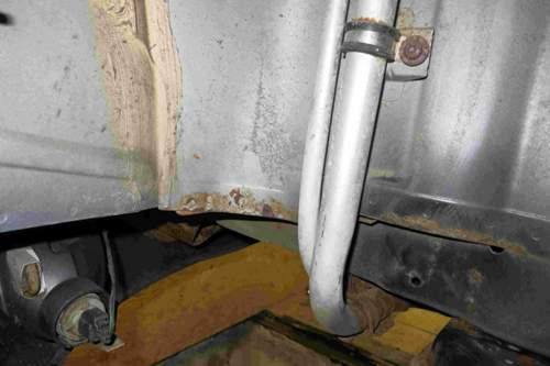

Wirklich durchgerostet ist bis auf den Blechschutz an der Hinterradbremse nicht wirklich was, dennoch ist er ziemlich vergammelt - sieht so aus wie mein 1999er 😉 Aber das war mir schon beim Kauf klar ^^
Bringt da die 12 Jahre Rostschutz von Ford was, oder lieber erst gar nicht nachfragen?
Ich habe mir nun Mike Sanders und passende Sprühpistole geholt, losen Rost habe ich entfernt und alles mit Druckluft "sauber" gepustet.
Würdet Ihr dort noch mit Hochdruckreiniger drunter gehen oder lieber kein Wasser?
Sind jetzt eh nur noch 3 Tage wo das Wetter taugt, dann wird es vermutlich zu kalt zum Auftragen. Würde dann jetzt das Fett in die Hohlräume sprühen und auch den Unterboden und Hinterachse ein sprühen (Bremse würde ich abkleben).

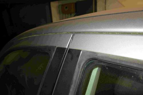

Das Fett ist einfach zu starr. Gerade an der Hinterachse (Spritzwasserbereich) lohnt es sich definitiv nicht, denn Wasser unterwandert das Fett irgendwo und lagert sich dann unter dem Fett an - es rostet dann unter dem Fett vor sich hin, bis dar Rost samt Fett abfällt. Man kann das Fett Rostgemisch auch simpel in Stücken runterstochern, es fällt einfach ab und haftet nicht, es unterwandert demnach auch keinen Rost. Die Stellen waren alle mit der Flex und Drahtbürste relativ gut gesäubert und von Rost mehr oder minder bis auf Porentiefe gereinigt (so gut es halt geht).
Das Fett in der Einfahrt hält dafür dann bombenfest auf den Steinplatten und geht, sofern es nicht sofort eingesammelt wurde nicht mehr raus. Wenn einmal die Sonne es angelöst hat, sitzt es tief im Stein, Spüli und Profi Fettentferner lösen es nicht mehr aus dem Stein raus. Heizöl oder Motoröl kann man so problemlos aus dem Stein holen, aber nicht das Fett!
Ich würde daher ein flüssigeres "Fett" nehmen, was bessere Fließeigenschaften hat.
An geschützten Bereichen (wie hinter der Radabdeckung), hat Restrost nicht weitergerostet, hier liegt das Mike Sanders Fett gut über der Fläche und wird auch nicht unterwandert.
Was passiert ist, ist eine Stelle, wo der Rost von hinten hineinkam, dann frisst sich das natürlich auch weiter unter dem Fett voran...
So gesehen, zweites Auto hatte ich die Radkästen sauber mit der Bürste geflext und blank gemacht und dann mit 2K Grundierfüller behandelt, das hält besser - ist im Prinzip ähnlicher Aufwand. Klar beim Fett kann man mit der Rostentfernung was schlampiger sein, dafür ist die Konservierung auch nicht ganz so gut.
Alternativ kann man noch Steinschlag gefährdete Übergänge mit Steinschlagschutz behandeln.
Holhräume kann ich nicht beurteilen, sind alle mit Mike Sanders geflutet (ca. 4-5kg pro Fahrzeug wurde für das komplette Fahrzeug aufgebracht).
Würde auch hier eher was flüssigeres in Zukunft verwenden.
Das Mike Sanders lässt sich auf 140°C aufgeheizt sehr gut verteilen und verarbeiten, auch in der kalten Jahreszeit bei 5°C Außentemperatur.
