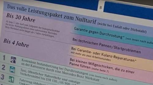

@wolfgangpauss Unsinn? Das ist genau so im Serviceheft verankert. (Siehe Screenshot). Wer das so nicht einhält hat einfach Glück gehabt und MB war kulant. Wo sich MB weigert, kann der Klageweg beschritten werden. (Wenn alle Voraussetzungen erfüllt sind).

"Immer unter der Voraussetzung, daß ab dem 5. Jahr nach Erstauslieferung durch die Mercedes-Benz Organisation die Wartungsdienste nach Hersteller-Vorgaben in Mercedes-Benz Werkstätten ausgeführt werden. Der letzte Wartungsdienst darf zum Zeitpunkt der Inanspruchnahme nicht länger als 2 Jahre zurückliegen."

Es existiert KULANZ jedoch auch eine 30 Jährige GARANTIE auf Durchrostung! Das ist ein himmelweiter UNTERSCHIED. Dieser Thread hier vermischt seit Anfang an die Sachverhalte. Jeder hier denkt das MB 30 Jahre lang HA kostenlos wechselt, weil es durchgesickert ist, dass dies aus Kulanz Usus ist und man hätte hier ggf. noch Ansprüche.
