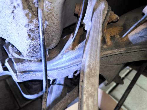

Bei meinem S204, Bj 21012 habe ich jetzt auch Rost an der Hinterachse entdeckt. Der scheint oberflächlich und von außen zu sein. Die Frage ist nun, wie die Prognose bei dem Rostbefall ist und ob ich das so geht wie geht behandeln sollte. Ich denke nicht, dass die in den nächsten 2 Jahren soweit durchrostet, dass das ein Kulanzfall wird. Ich würde jetzt den Rost und Dreck so weit es geht entfernen und mit Rostwandler und Zinkspray behandeln. An die betroffenen Stellen kommt man ja nicht vernünftig ran, macht das dann überhaupt Sinn?
Img-20250524
Bei mir wurde das anstandslos ersetzt von Mercedes, war vom TÜV beanstandet worden
S204 2011, war 10 Jahre alt
Meinem sogar noch Bauj 2008 .
Das ist doch schon durchgerostet
Mit zinkspray erreichst du da überhaupt nichts mehr, außer, dass dir die Kulanzlösung vorenthalten wird.
Auf dem Foto täuscht das etwas. Durchgerostet ist da noch absolut nichts. Ich habe es mir mit besserem Licht noch einmal genauer angesehen. Von außen ist es bisher nur an den Schweißnähten und nur sehr oberflächlich. Von innen ist die zwar auch schon rotbraun, aber es sind noch nicht die tiefen Rostblüten vorhanden, soweit man reinschauen kann. Aber es ist ohne Zweifel absehbar, das die irgendwann durch ist, ich mache das also gar nichts mehr dran. Im Juli muss ich zum TÜV. Vielleicht bemängeln die das dann schon. Ohne Gemecker von TÜV brauche ich wahrscheinlich nicht zu Mercedes, oder?
