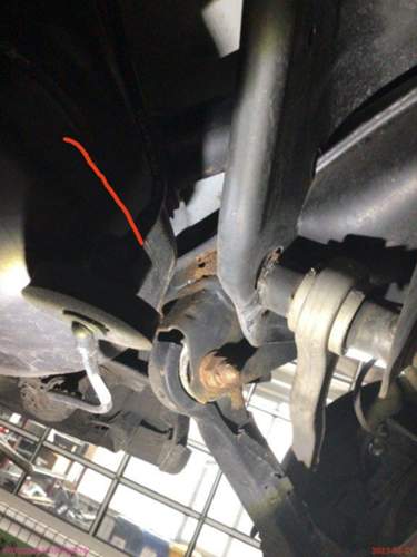

Ich war bei TÜV mit meine c klasse und hat sich raus gestellt das die Hinterachse rechts durchgerostet das Heist neue Hinterachse Körper wechsel , das auto ist 9 Jahren alt voll enttäuscht von Mercedes ,wer kann mir sagen was des Kosten ?

Glückwunsch, TÜV durchgefallen hilft, feine Filiale kann Antrag auf Beschleunigung stellen.
Frag auch ob die direkt die Nachprüfung für dich mit erledigen
Besser jetzt die neue Achse als irgendwann wenn ggf die Kulanz ausläuft.
Ich hab letztes Jahr den TÜV mit Nachdruck 3x gucken lassen bis ich durchgefallen bin um das erledigt zu haben ;-)
Du kannst direkt zu Mercedes und auf Kulanz machen lassen, ich war vor einem Monat und habe neuen achsträger bekommen,alles auf Kulanz

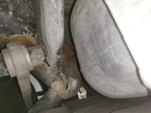

Haben mal beim Ölwechsel heute drunter geguckt, am rechten ist nur Rost an 2 Schrauben sonst sieht man garnichts, am linken Träger ist eine Stelle zu finden.

So bei mir wird sie heute getauscht. Der Service Meister hat mir auch noch ein Bild geschickt.. Bj. 2012 C200 Benziner mit knapp 180.000km.

Die Achse muss für die Kulanz nicht immer komplett durchgerostet sein. Der S204 von meiner Frau (Baujahr 2009 mit ca. 200.000km) war wegen einer anderen Sache in der Werkstatt bei Mercedes und die sagten, dass sie mal nach der Achse schauen wenn er grad da ist. Aber durchgerostet war die noch nicht, der wäre auch so durch den TÜV gekommen. Aber wahrscheinlich hatte die Werkstatt gerade wenig zu tun und hat das über die Kulanz so geregelt. ;-)
Zufällig in NRW? Dann würde ich meinen gerne auch dorthin stellen 😁
Meine Achse sieht echt schlimm aus, ist aber noch nix so richtig durch. Leider...
Auch meine wird getauscht obwohl sie noch nicht durch ist. Ist halt übelst verrostet.
