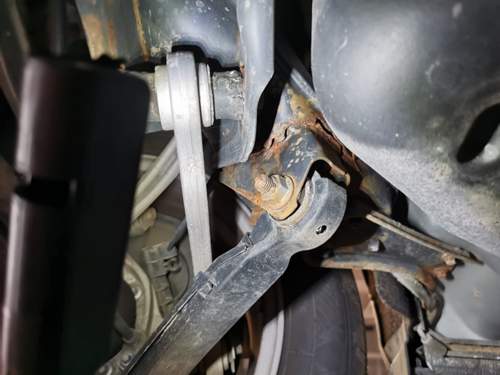

Wurde von AH Mercedes vor etwa 5 Jahren instandgesetzt. Habe morgen die Gelegenheit zu sehen wie sich das entwickelt hat.

@wweinbu schrieb am 23. Januar 2023 um 09:03:01 Uhr:
HA-Trägerstruktur durchgerostet. Aufnahme-Lagerbock an Karosserie ausgebrochen.
@wweinbu schrieb am 23. Januar 2023 um 10:23:49 Uhr:
Das, was auf dem Bild durchgerostet ist, ist nicht an der Karosserie, sondern am Hinterachsträger. Das kommt alles neu.
Ist das jetzt ein Bild von damals oder aktuell? Hab ich nicht ganz rauslesen können jetzt.
Da wird nichts Geschweißt!!!! Der Achsträger rostet durch und wird dann von der Karosserie abgeschraubt. Die Bodengruppe wird dann gereinigt, entrostet und konserviert. Am nächsten Tag wird der neue Achsträger angeschraubt und die Zug- Und Druckstreben werden angesschraubt. Meistens kommen die auch neu (kostenlos bei mir). Dann wird allles Vermessen und gut ist.

Die Konstruktion war nie ein Problem, sondern die Konservierung bei einem fachfremden Dienstleister, meines Wissens eine Logistik Firma
Die neue Achse wird einfach ab Werk ordentlich konserviert und damit alles OK
