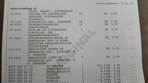

Hier nochmal meine "Rechnung". Normalpreis wäre rund 2000€.

Ja wird bezahlt!!! Hab ich doch schon geschrieben. Trotzdem kriegt man eine "Rechnung" wo drauf steht was gemacht wurde...
Und diese Rechnung sollte man tunlichst aufheben wegen der Sachmangelhaftung, früher Gewährleistung. Auch ist das ein nachweis über durchgeführte Arbeiten am Fahrzeug udn belgt die sorgfältige Behandlung des Fahrzeugs. Wichtig ist das z.B. bei einem Weiterverkauf oder der HU. Da ist es gut, wenn man belegen kann, dass die bekannte Schwachstelle fachgerecht instandgesetzt wurde.
