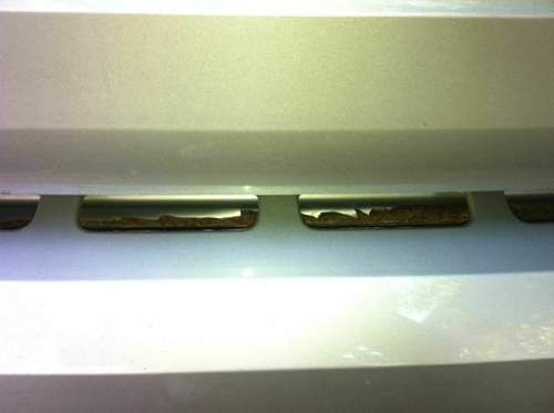

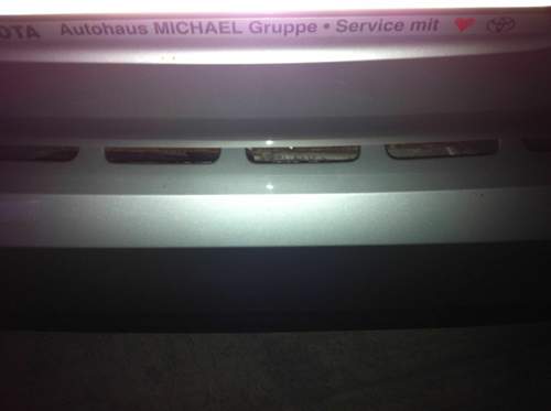

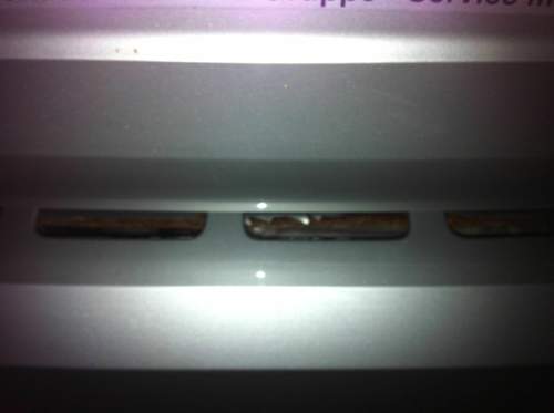

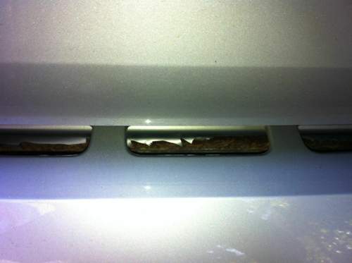

Moin Moin,
Ich habe Rost und abblättern vom Lack an meinem Smart entdeckt. DEnke es ist nichts weiter schlimmes dabe, aber was würdet ihr machen? UNd vor allem Wie? Ich schicke euch dazu noch ein genaueres Bild.

Die Bilder sind wirklich schlecht. Meinst du die braunen Flecken auf der Heckklappe? Die Panel können nicht rosten, die sind aus Kunststoff. Darauf kann sich nur Flugrost setzen. Das ist ganz einfach mit einer guten Politur kein Baumarkt Mist oder mit Flugrostentferner beseitigen. Danach aber unbedingt einen Lackschutz auftragen, ein Wachs oder eine Versiegelung. Abplatzungen oder Abblättern kann ich auf den Bildern nicht sehen.
Das rostige ist zwischen den Langlöchern zu sehen. Dort sind Bleche zusammengeschweißt und gepunktet.
WIEVIEL Km hat das Auro runter? Bzw. auf Bild 2 dort ist irgendein Klebeband / oder Kabel zu sehen?

Der hat jetzt knapp 70tkm runter. Also da sind keine Klebebänder oder Kabeln, das ist der Lack, der abblättert. Wenn die Garantie hier noch zugreift wäre das natürlich top.
Einfach so rostet der dort kaum, Folgen eines unsachgemäss reparierten Auffahrunfalls?
Die Bilder sind jetzt besser und ich schließe mich TomOldi an. Das wurde schlecht nachlackiert vermutlich wurden die Schlitze dabei von hinten abgeklebt. Ist das auf Bild 2 ca. 6 cm vor den Schlitzen eine Spiegelung oder eine Lackkante?
Was man hinten durch die Schlitze sieht ist der Querträger...alten abbauen(vorher natürlich Heckpanel abbauen), wegschmeissen, neuen kaufen, anbauen...Fertig! Nen neuer Träger dürfte kein Vermögen kosten!

Der Querträger ist gleich Crashelement? Das Crashelement ist doch "unsichtbar" hinter dem Heckpanel montiert.
Auf dem 2 Bild sieht man teilweise ein Hitzeschutzblech (vom Turbo?)
Crashelement scheint mir auch deutlich weiter unten zu sein, es sieht eher nach Karosserie / Tridion aus, guckst du hier http://www.moema-online.com/.../fortwo_II_Heck_090.jpg

Meint ihr das könnte ein Unfall gewesen sein? Ist es schwer Sowas abzubauen und ein neues anzubauen. Danke für eure Antworten.
Ohne hier weiter die Glaskugel zu "polieren"... lade hier neue Bilder hoch, welche bei Tageslicht in einer vernüftigen Auslösung gemacht worden sind. Abbau ist ohne Probleme machbar, aber an Deiner Fragestellung erkenne ich keine praktischen Schrauberhände (nicht falsch verstehen), aber manche arbeiten sind in einer Werkstatt beser aufgehoben.
Abbau Heckpanel findest Du dort: http://www.moema-online.com/.../Heckpanel_abbauen.pdf
