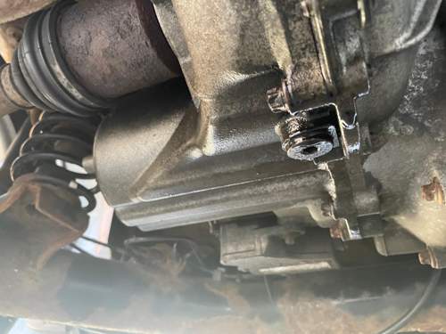

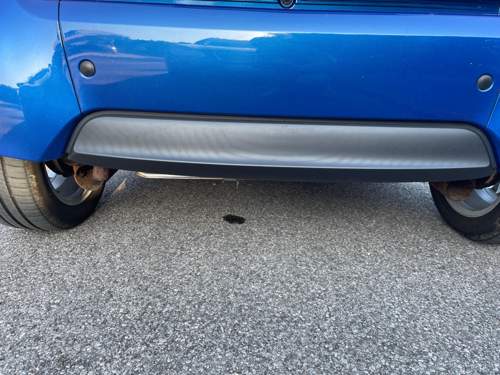

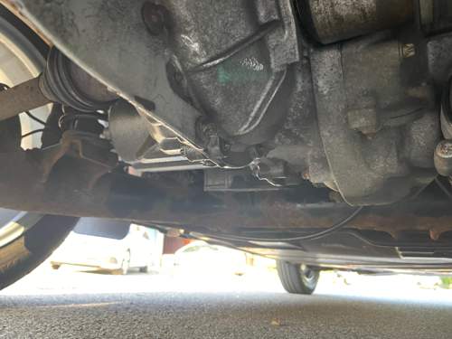

Hallo Zusammen,
Ich habe eine Frage zu meinem Smart 450 CDI Bj. 2003. Habe einen Ölfleck unter dem Fahrzeug entdeckt. Wie auf den Fotos zu sehen. Ist hier das Getriebe undicht oder kann es einen anderen Grund geben? Schonmal Danke für eure Rückmeldungen.
VG Mat

Echte Undichtigkeiten des Getriebegehäuses sind beim 450er Smart extrem selten.
Meistens stammt das Öl aus der unmittelbaren Umgebung des Getriebes, entweder aus den Wellendichtringen der Antriebswellen oder es kann auch Motoröl sein, das von oben her über das Getriebe abtropft, z.B. aus einem undichten Ladeluftkühler, was beim cdi sogar relativ häufig vorkommt, weil dieser durch die harten Motorvibrationen im Laufe der Zeit von seiner eigenen Halterung aufgerieben wird. Eine weitere Möglichkeit wären die Schläuche der Motorentlüftung bzw. deren Verbindungsstellen, die dann wiederum in den Ansaugweg vor dem Turbolader eingeleitet werden.
Am wichtigsten in einem solchen Fall ist erst mal, alles mit Bremsenreiniger sauber zu machen, damit alle Ölreste erst mal komplett weg sind und dann in kurzen Abständen nachschauen, wo das Öl her kommt, dann sieht man es nämlich am besten! 😉
Wenn das Öl aus den Wellendichtringen der Getriebeeingangswelle oder der Kurbelwelle am Ausgang stammen würde, dann würde es aus einer Bohrung an der Kupplungsglocke unten raus kommen, der Rest des Getriebegehäuses aber sauber sein.
Ich habe den durchgescheuerten Ladeluftkühler und den linken Wellendichtring getauscht. Nun muss ich schauen ob noch an einer anderen Stelle eine Undichtigkeit ist. Leider hat sofort nach dem Einbau der Antriebswelle das ABS Symbol und das gelbe Dreieck in der Anzeige geleuchtet. Liegt es daran dass ich den ABS Ring an der Antriebswelle gereinigt und mit Zinkspray eingesprüht habe? Oder erlischt die Anzeige nach einiger Zeit?
Das ist die Frage wie der Ring überhaupt aussieht, auf den Bildern ist ja schon im allgemeinen kräftige Korosion zu sehen.
Ähm das Kfz sieht untenrum doch noch ganz gut aus :) ABS Ring aber eher zahnlos oder aufgesprungen durch Rost?
