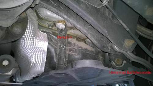

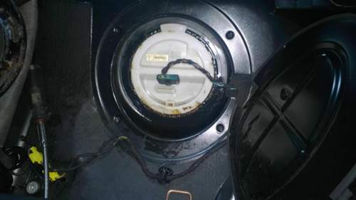

Hallo Forum,
ich würde an dieser Stelle gerne die neueste Entdeckung in den Innereien meines 204er teilen. Vielleicht ist es ja für dein Einen oder Anderen unter Euch in Zukunft hilfreich. Freue mich über Kommentare, falls Ihr auch schon ähnliche erschreckende Erfahrungen gemacht habt:
Ich besitze einen C180 Kompressor BJ 2007. Das Fahrzeug war bis auf einen porösen Teillastschlauch im Frühling 2015 (MB NL Berlin, ca. EUR 630) unauffällig. Vor zwei Wochen hatte mich allerdings meine bessere Hälfte darauf hingewiesen, dass es außen am Auto nach Benzin riecht. Ich dachte mir erstmal nichts dabei, weil der Geruch auch immer um die Benzinklappe herum auftrat (Kleckern beim Tanken usw.). Letztlich habe ich aber doch angefangen, nach dem Problem zu suchen. Und siehe da: Der Geruch kam nicht aus dem Tankdeckel-Bereich, sondern aus dem darunter liegenden Radkasten. Ein Besuch bei der Werkstatt hat eine feuchte Stelle am Kraftstofftank zum Vorschein gebracht (Bild 1).
Wie sich dann herausstellte war ein Riss im Deckel (Bild 2) der auf der Fahrzeugseite befindlichen Kraftstoff-Zusatzpumpe die Ursache. Diese ist unter der Rücksitzbank auf der Beifahrerseite von oben in den Kraftstofftank eingebaut (Bild 3). Der Riss im Außendeckel ist wahrscheinlich dem korrodierten Halteblech (Bild 4) geschuldet. Der dort befindliche Rost muss das Material des Kunststoffs angegriffen haben. Leider lässt sich der Deckel nicht einzeln austauschen, so dass die gesamte! Pumpe (Bild 5) ausgetauscht werden muss. Wer die aktuellen Preise der Pumpe erfahren möchte, muss nur nach der Ersatzteilnummer A2044700294 googlen. Letztlich hat mich der unangenehme Spass EUR 370 in der freien Werkstatt gekostet, wobei EUR 310 auf Material (Pumpen, neues Blech, Dichtungen etc und EUR 60 auf den Lohn fielen).

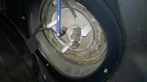

Noch unangenehmer ist die Tatsache, dass es noch eine zweite Pumpe gibt, die sich auf der Fahrerseite befindet. Diese habe ich jetzt in Eigenregie freigelegt, und auch dort sieht es leider sehr traurig aus (Bild 6). Ich kann bislang noch kein Leck feststellen, auf jeden Fall ist hier aber Prophylaxe bzw. Minimierung des bereits entstandenen Schadens angesagt - ansonsten wird noch eine Deckel samt Pumpe fällig, womit sich die möglichen Gesamtkosten auf EUR 370 x 2 = EUR 740 in einer freien! Werkstatt belaufen würden.
Also, liebe 204er, ein Blick unter die Sitzbank lohnt ...

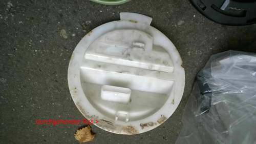

Hallo nochmal,
freut mich ja, dass mein Beitrag gelesen wird. Die altbekannte Grundsatzdiskussion nehme ich unterhaltend zur Kenntnis 🙂 Ich habe mir heute die zweite Pumpe vorgenommen:

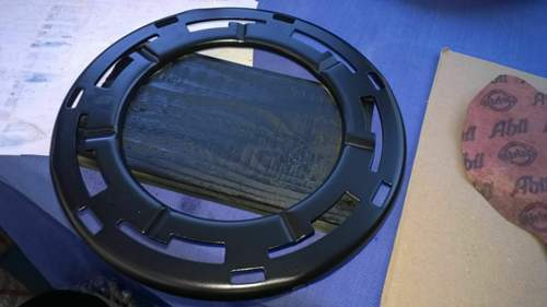

Es war zwar noch kein Riss im Außendeckel sichtbar, allerdings hat der Deckel am äußeren Rand hellweiße Stellen (Bild 1). Man kennt das von Plastik, wenn es angeschabt oder verbogen wird. Das Halteblech ("Verschlussring", ET-Nr. A0014710930) sah zudem recht ramponiert aus (Bild 2). Das Blech kostet einzeln um die EUR 35 und wird wohl auch in Bussen und Trucks verbaut. Ich habe es aber nicht austauschen wollen und ausgebaut, der Rost wurde entfernt. Damit das Blech zukünftig ein bisschen geschützt und wieder schwarz ist, habe ich hitzebeständigen Lack für den Kfz-Bereich benutzt. Mit dem Ergebnis bin ich recht zufrieden (Bild 3). Zusätzlich ist jetzt noch zwischen Blech und Außendeckel der Pumpe ein zurechtgeschnittener Ring aus Dichtungspapier (normalerweise für Motoren). So greift zukünftiger Rost zumindest nicht sofort wieder den Kunststoff an.

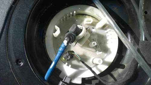

Falls jemand nun in die unangenehme Lage kommen sollte, auch so etwas machen zu müssen/wollen, folgende Tipps:
- Der Tank sollte nur halb voll sein. Alles darüber macht sich dann störend bei den Arbeiten an der Pumpe bemerkbar (Bild 4), da die Pumpe in einer Vertiefung im Tank angebracht ist. Ist der Füllstand höher, freuen sich Eure Hände beim Öffnen des Verschlussrings ...
- Die Pumpe steht unter Druck, so dass beim Abstöpseln der blauen Leitung (betrifft Pumpe Fahrerseite) Benzin nach außen gespritzt wird. Hier also vorsichtig sein und einen Lappen parat haben.
- Der Verschlussring ist an sieben Stellen fixiert. Es ist daher nicht ohne Weiteres möglich, diesen mit einer Drehung zu lösen. Hier kam umsichtiges Hämmern (Hammer + Schraubenzieher) zum Einsatz. Anders geht es nicht auf, es sei denn das notwendige MB-Spezialwerkzeug ist vorhanden.
- Der Innenraum riecht sehr stark nach Benzin, er wird aber nach ein paar Tagen kontinuierlich schwächer. Um den Vorgang erheblich! zu beschleunigen, hilft ein Auspusten der betroffenen Stelle mit einem Kompressor (Vielen Dank an meinen Vater für diesen Tipp).
