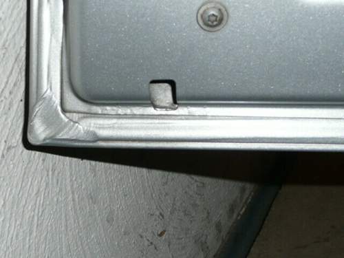

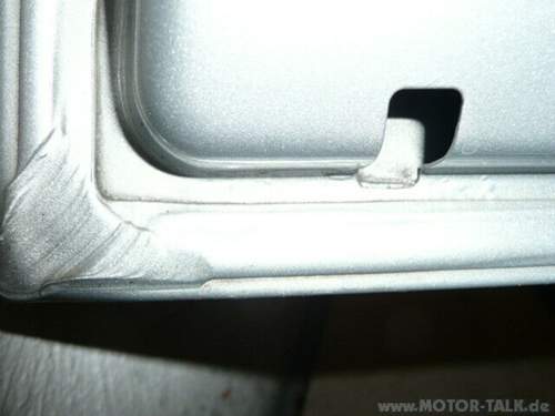

Rostmopf?
Was meint ihr, handelt es sich bei den auf den Fotos abgebildeten Bläschen an der Fahrertür um beginnenden Rost?
Falls ja, dann gibts einen weiteren Rostmopf.
Gruß aus dem Rheinland
B 200 CDI Mopf aus 2008, 50.000 KM, Garagenfahrzeug.

Auf Bild zwei, links neben der Ablauföffnung, unmittelbar über der Naht? Sah bei meinem Mopf (10/09, 10Tkm beim Erscheinen 06/11, Laternenparker) genau so aus - und war ein Grund zum Tausch der Tür ;).
Viele Grüße - Blaustern
Themenstarteram 10. Mai 2012 um 18:26
Original geschrieben von SchuetzeHs
"... was meint ihr, handelt es sich bei den auf den Fotos abgebildeten Bläschen an der Fahrertür um beginnenden Rost?"
Ich denke, dass ein Arzt von einem positiven Befund sprechen würde.
Im übrigen glaube ich nicht, dass es einen Unterschied macht, ob es sich um einen Laternenparker oder um ein Garagenfahrzeug handelt, da es sich bei der Rostproblematik leider um ein ab Werk eingebautes Feature handelt

am 11. Mai 2012 um 7:01
Auf beiden Bildern ist der Befund eindeutig.
ja, so geht es sichtbar los,
Rostunterwanderung unter dem Lack
ich hab die Info von meiner Werkstatt das selbst Türen von 09 und 10 vom Rost befallen werden ...
