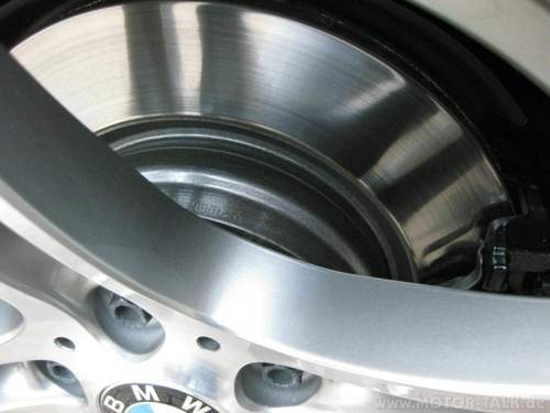

Nachdem ich ja vor über 7 Jahren die alten schon leicht angerostete Bremsanlage komplett gereinigt ,mit Bremssattellack in grau lackiert hatte und auch die Töpfe der Bremsscheiben, die ebenfalls schon am gammeln waren, so wunderbar aufgehübscht hatte, nachzulesen in diesem Posting -- https://www.motor-talk.de/.../...ck-durch-die-felgen-t3590805.html?... -- wollte ich verständlicherweise 😛 darauf in Zukunft auch nicht mehr verzichten. 🙄😎
Nun stand TÜV-bedingt eine Erneuerung der kompletten Bremsanlage meines 335i-VFL-Cabrios an, also Scheiben und Bremsbeläge vorne und hinten.
Ganz bewusst habe ich mich für beschichtet Ate- Bremsscheiben und Ate-Keramikbeläge entschieden.
Zudem wurde die Handbremse nach nun 100 000km ebenfalls komplett erneuert also neue Ate-Beläge, neue Federn, neue Schlösser, Einsteller, etc. .
Mit den Keramikbelägen hatte ich bisher bereits seit vielen Jahren sehr gut Erfahrung gemacht. Die Felgen bleiben weitestgehend sauber bzw. der Bremsstaub ist bei weitem nicht so auffällig und lässt sich absolut problemlos entfernen.
Sicherlich kann man auch Brembo coated Bremsscheiben und andere Beläge verwenden.
Mir war wichtig, dass die Bremsscheiben bereits vom Hersteller vernünftig beschichtet sind und ein gewisser Rostschutz vorhanden ist, auch in dem weniger zugängigen Bereich der innenbelüfteten Scheiben .
Die Originalen BMW-Scheiben rosten mir einfach zuviel!😠
Das ganze Material hatte ich selbst besorgt und mir nach Hause liefern lassen. 😎
So hatte ich genügend Zeit, die Bremsscheiben gleich von Grund auf und unter angenehmen Arbeitsbedingungen (= im warmen, hellen und trockenen Hobby-Keller J ) entsprechend zu konservieren. Der gesamte Zeitaufwand beträgt etwa 3 Stunden, und dafür hat man viele Jahre eine sehr gut aussehende Bremsanlage. Besonders bei offenen Felgen eine wahre Freude anzusehen. Bei den neueren Modellen hat BMW ja nachgebessert und ab Werk lackierte Sättel verbaut . Und bei höherklassigen Modellen Chromblenden über den Töpfen... .
Zur Vorgehensweise: Die Scheiben werden zuerst mit Bremsenreiniger an den zu lackierenden Stellen gereinigt,und anschließend auf der Außenfläche abgeklebt. Ich empfehle normales Kunststoff-Isolierband, das ist nämlich sehr gut im Kreis zu verkleben. Es geht auch schmales Maler-Abklebeband (ca 1cm breit!)
Äußerer Rand der Reibfläche ca.1 mm, der innere Rand der Reibfläche ca. 5mm, und ganz wichtig die Plan- Auflagefläche, wo die Felge aufliegt, komplett und wirklich ganz exakt sauber ab der Kante abkleben.
Es darf deine Farbe auf die Planfläche kommen!
Bei den anderen Rändern kommt es nicht auf 1-2 mm mehr an; die werden später sauber abgebremst! Bei den Ate-Belägen bleibt aber innen ein kleiner Rand auf der Scheibe stehen; deshalb dort die 5mm.
Ich habe mich für einen hochwertigen 2-Komponenten Bremssattellack von DupliColor entschieden, der mit dem Pinsel aufgetragen wird. Bei zweimaligem Auftrag bekommt man somit eine sehr gute Schichtstärke, die auch viele Jahre hält. Ich habe auf das gleiche Produkt zurückgegriffen, mit dem ich bislang auch über 7 Jahre sehr gute Erfahrung gemacht hatte - Bild anbei. Das Silber passt hervorragend zu dem Felgensilber der original BMW Felgen.
Man kann diese Schichtstärken mit Spray m.E. nicht erreichen! Oder man muss 20 x Sprühen, dann müsste man aber auch die ganze Reibfläche abkleben!
Ein zusätzlicher Tipp: Man besorge sich am besten 4 leere Eimer, auf denen man die Felgen dann besser ablegen kann beim streichen. Die Eimer kann man mit einer Tüte gegen Verschmutzung schützen.
Vorgehensweise wie in der Verarbeitungs Anleitung : Erstmal eine kleinere Menge entsprechen dem Mischungsverhältnis anmischen, ich hatte 15 gr. Lack und 5 gr. Härter angemischt. Optimal ist eine digitale grammgenaue Küchenwaage. Den Pinsel kann man in Universalverdünner reinigen.
Das Gemisch reicht für alle vier Schreiben. Gleich nachdem antrocknen, nach ca 1 Stunde, den ganzen Vorgang wiederholen. Und dann auch anschließend sofort das Abklebeband entfernen, solange der Lack noch nicht vollkommen durchgetrocknet ist! Nach zwei Tagen Durchtrocknen war der Lack soweit fest, dass man die Scheiben problemlos transportieren und montieren konnte.

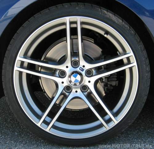

@G Astra ausführlich beschrieben, wird die Reibfläche bereits nach wenigen Bremsungen komplett gereinigt. Zum Abschluss noch eine Aufnahme der vorderen und hinteren Bremsanlage nach ca. 100 km. Im Rahmen des Räder-Wechsels auf Sommerbereifung habe ich diese Aufnahmen gemacht.
Bevor die Räder montiert werden , wird die Nabe und die Planfläche der Scheiben noch mit einem silbergrauen Montagespray versehen.

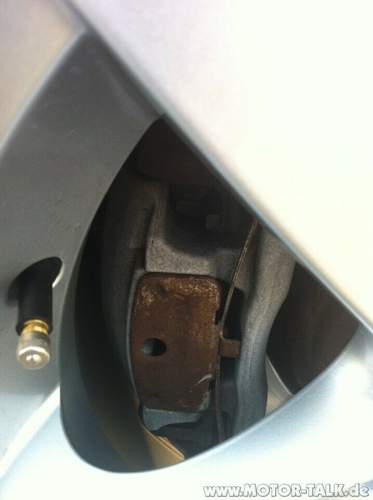

Gibts es die gammeligen Klammern der Bremsbeläge auch irgendwo in eienr rostfreien Version? Anbei der Zustand an meinem E90
Bremse
Ich hab meine einfach mit grauem Foliatec Bremssattellack gepinselt...sieht für meine Begriffe nach wie vor viel edler aus!

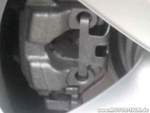

so siehts bei mir aus 😉😎
Bremszange-vorn
Bremszange-hinten
Original geschrieben von Mosel-Manfred
Original geschrieben von proXimaus
danke odi 🙂 jetzt fehlt mir nur noch dein Motor 😁
ihr könnt ja tauschen.... 😁
sieht auch sehr gepflegt aus 😉

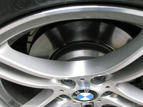

das Problem mit dem Rost an den Bremssättel und Bremsscheiben hatte ich auch.
Da die 313ér Felgen recht offen sind, wollte ich auf alle Fälle was dagegen tun.
Das benötigten Material hat mich ~ 30,- € gekostet und ca. 4 Stunden Arbeit.
- Hammerite Metallschutzlack Glänzend Schwarz 0,25 Liter 7,xx €
- Hammerite Metallschutzlack Hammerschlag Dunkelgrau 0,25 Liter 7,xx €
- 2x Pinsel (verschiedene Größen) 6,xx €
- Bremsenreiniger 3,50 €
- Drahtbürste für die Bohrmaschine 3,79 €

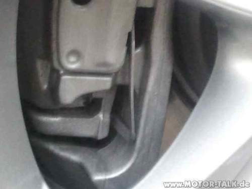

Als erstes wurde die Klammer am Bremssattel, dann der Rost/Schmutz vom Bremssattel, Bremsscheibe (Bremsscheibentöpfe -> Danke Manfred 😉 ) und der Klammer mit dem Drahtbürstenaufsatz für die Bohrmaschine entfernt, danach mit dem Bremsenreiniger und einem Tuch gereinigt.
Als nächstes wurden die Teile mit der jeweiligen Farbe angestrichen (alles ohne abkleben).
Nach einer Stunde wurden die Teile nochmals gestrichen, und wieder eine Stunde später erfolgte der finale Anstrich.
Die restliche Farbe reicht für mindestens fünf weitere Fahrzeuge 😁.
