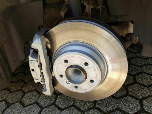

Nachdem ich ja vor über 7 Jahren die alten schon leicht angerostete Bremsanlage komplett gereinigt ,mit Bremssattellack in grau lackiert hatte und auch die Töpfe der Bremsscheiben, die ebenfalls schon am gammeln waren, so wunderbar aufgehübscht hatte, nachzulesen in diesem Posting -- https://www.motor-talk.de/.../...ck-durch-die-felgen-t3590805.html?... -- wollte ich verständlicherweise 😛 darauf in Zukunft auch nicht mehr verzichten. 🙄😎
Nun stand TÜV-bedingt eine Erneuerung der kompletten Bremsanlage meines 335i-VFL-Cabrios an, also Scheiben und Bremsbeläge vorne und hinten.
Ganz bewusst habe ich mich für beschichtet Ate- Bremsscheiben und Ate-Keramikbeläge entschieden.
Zudem wurde die Handbremse nach nun 100 000km ebenfalls komplett erneuert also neue Ate-Beläge, neue Federn, neue Schlösser, Einsteller, etc. .
Mit den Keramikbelägen hatte ich bisher bereits seit vielen Jahren sehr gut Erfahrung gemacht. Die Felgen bleiben weitestgehend sauber bzw. der Bremsstaub ist bei weitem nicht so auffällig und lässt sich absolut problemlos entfernen.
Sicherlich kann man auch Brembo coated Bremsscheiben und andere Beläge verwenden.
Mir war wichtig, dass die Bremsscheiben bereits vom Hersteller vernünftig beschichtet sind und ein gewisser Rostschutz vorhanden ist, auch in dem weniger zugängigen Bereich der innenbelüfteten Scheiben .
Die Originalen BMW-Scheiben rosten mir einfach zuviel!😠
Das ganze Material hatte ich selbst besorgt und mir nach Hause liefern lassen. 😎
So hatte ich genügend Zeit, die Bremsscheiben gleich von Grund auf und unter angenehmen Arbeitsbedingungen (= im warmen, hellen und trockenen Hobby-Keller J ) entsprechend zu konservieren. Der gesamte Zeitaufwand beträgt etwa 3 Stunden, und dafür hat man viele Jahre eine sehr gut aussehende Bremsanlage. Besonders bei offenen Felgen eine wahre Freude anzusehen. Bei den neueren Modellen hat BMW ja nachgebessert und ab Werk lackierte Sättel verbaut . Und bei höherklassigen Modellen Chromblenden über den Töpfen... .
Zur Vorgehensweise: Die Scheiben werden zuerst mit Bremsenreiniger an den zu lackierenden Stellen gereinigt,und anschließend auf der Außenfläche abgeklebt. Ich empfehle normales Kunststoff-Isolierband, das ist nämlich sehr gut im Kreis zu verkleben. Es geht auch schmales Maler-Abklebeband (ca 1cm breit!)
Äußerer Rand der Reibfläche ca.1 mm, der innere Rand der Reibfläche ca. 5mm, und ganz wichtig die Plan- Auflagefläche, wo die Felge aufliegt, komplett und wirklich ganz exakt sauber ab der Kante abkleben.
Es darf deine Farbe auf die Planfläche kommen!
Bei den anderen Rändern kommt es nicht auf 1-2 mm mehr an; die werden später sauber abgebremst! Bei den Ate-Belägen bleibt aber innen ein kleiner Rand auf der Scheibe stehen; deshalb dort die 5mm.
Ich habe mich für einen hochwertigen 2-Komponenten Bremssattellack von DupliColor entschieden, der mit dem Pinsel aufgetragen wird. Bei zweimaligem Auftrag bekommt man somit eine sehr gute Schichtstärke, die auch viele Jahre hält. Ich habe auf das gleiche Produkt zurückgegriffen, mit dem ich bislang auch über 7 Jahre sehr gute Erfahrung gemacht hatte - Bild anbei. Das Silber passt hervorragend zu dem Felgensilber der original BMW Felgen.
Man kann diese Schichtstärken mit Spray m.E. nicht erreichen! Oder man muss 20 x Sprühen, dann müsste man aber auch die ganze Reibfläche abkleben!
Ein zusätzlicher Tipp: Man besorge sich am besten 4 leere Eimer, auf denen man die Felgen dann besser ablegen kann beim streichen. Die Eimer kann man mit einer Tüte gegen Verschmutzung schützen.
Vorgehensweise wie in der Verarbeitungs Anleitung : Erstmal eine kleinere Menge entsprechen dem Mischungsverhältnis anmischen, ich hatte 15 gr. Lack und 5 gr. Härter angemischt. Optimal ist eine digitale grammgenaue Küchenwaage. Den Pinsel kann man in Universalverdünner reinigen.
Das Gemisch reicht für alle vier Schreiben. Gleich nachdem antrocknen, nach ca 1 Stunde, den ganzen Vorgang wiederholen. Und dann auch anschließend sofort das Abklebeband entfernen, solange der Lack noch nicht vollkommen durchgetrocknet ist! Nach zwei Tagen Durchtrocknen war der Lack soweit fest, dass man die Scheiben problemlos transportieren und montieren konnte.
Wie auch in diesem Thread und den Folgebeiträgen https://www.motor-talk.de/.../...r-am-handbremshebel-t6510445.html?... von
@G Astra ausführlich beschrieben, wird die Reibfläche bereits nach wenigen Bremsungen komplett gereinigt. Zum Abschluss noch eine Aufnahme der vorderen und hinteren Bremsanlage nach ca. 100 km. Im Rahmen des Räder-Wechsels auf Sommerbereifung habe ich diese Aufnahmen gemacht.
Bevor die Räder montiert werden , wird die Nabe und die Planfläche der Scheiben noch mit einem silbergrauen Montagespray versehen.

Bissl mehr Hintergrund:
Man lernt ja während einer Arbeit immer dazu--nennt man "Erfahrung" 😉
Zuerst hatte ich beim ersten Rad nach dem ganzen Reinigen die Halteklammer der Bremsbeläge auch abgemacht und die dann gesondert lackiert.
Aber da der Lack erst nach 30 min. antrocknet und nach 1 Stunde zwar staubtrocken, aber nicht hart ist, und ich aber nur Rad für Rad vorgehen wollte (Wagenheber, keine Bühne...) , führt das Aufdrücken der Klammer wieder zu "Lack-Beschädigungen", und die mußte ich nochmals nacharbeiten----war aber nicht schlimm.
Bei der nächsten Bremsanlage habe ich die Klammer einfach belassen und in montiertem Zustand mit lackiert.... .
Nach einem Bremsbelagswechsel werde ich die kleinen Stellen an der Klammer eventuell nochmals nachlackieren müssen,...aber sicherlich kein Problem... das geht sogar "durch die Felge".
Den Bremssattel habe ich soweit lackiert wie ich in den Radkasten kam; der hintere --unsichtbare Teil nicht
den Topf nur im sichtbaren Bereich; nicht da, wo die Felge später aufliegt;
das geht auch ganz gut, weil der Topf im Sichtbaren Bereich etwas abgeschrägt ist; du lackierst bis zur Kante und wenn du mal drüber kommst, kannst du das mit einem geraden breiten Spachtel wieder entfernen, indem du damit über die plane Fläche aufliegend drüberfährst .
Die "Bremsfläche" der Scheibe braucht man auch nicht abkleben, wenn du bissl drüber kommst --- kein Problem; beim ersten Bremsen ist die wieder blitzeblank . ich habe bewußt etwa 1-2 mm mit lackiert, um nachher eine saubere Kannte dort zu haben... .
Ich hatte immer einen Hallogenstrahler davor stehen, da sah ich Alles gut und zum Antrocknen des Lacks ist es sehr hilfreich (WÄRME!)
Der Lack ist von honigartiger Konsitenz, also zähfließend; er deckt sehr gut; nicht zu dick auftragen, er verläuft sehr schön; ich hatte an einer Stelle eine "Träne"(wird im Frühjahr korrigiert, hatte es zuspät bemerkt....... 🙄)
Am Besten besorgst du die noch ein paar Pinsel; so feine Malpinsel; (Leimpinsel), Flachpinsel , je einen etwa 20mm breiten und einen 10 mm breiten, und einen 5mm Rundpinsel für die kleinen Ecken um die Klammern. Und ein Anmisch-Döschen für den Lack... nicht zu groß; der eckel einer Farb-Spraydose reicht aus.....aber vorsicht, die haben manchmal ein kleines Lock
Sinnvoll ist, falls man "radweise" vorgeht, immer nur eine kleine Menge an Farbe an zu mischen --- soviel wie man für eine Bremse benötigt . ( etwa 30 ml )
Der Rest wird aber nicht hart, sondern kannst du beim nächsten Anmischen wieder mitverwenden... Pinsel in der Zwischenzeit in Verdünner stellen und vor Gebrauch wieder ausblasen.... .
Auf den Garagenboden hatte ich ein paar alte Zeitungen gelegt, wegen dem Verkleckern und dem Dreck beim Reinigen zuvor... .
Abkleben braucht man nix; eventuell eine Decke auf den Kotflügel, damit beim eingehenden Ausblasen/Reinigen kein Bremsenreiniger auf den Lack kommt .
Nach 1 Stunde kannst du dann das Rad problemlos montieren; etwas Vorsicht, dass du es zentriert auf die Nabe setzt und dabei nicht die Bremssättel berührst --Zielwasser ist gefragt 😉
Auf die eigentliche Rad- Nabe kannst du Montagespray draufmachen --wie gewohnt-- ; auch auf die Auflagefläche der Felge... Die Radbolzen habe ich absolut trocken und sauber eingeschraubt; ohne Fett/Öl;dann mit 120Nm angezogen; schrittweise und über Kreuz einen entsprechende Diskussion hatten wir ja auch im Nachhinein dort ;
Soderle---das war ja fast eine Doktorarbeit ---aber wenn du mal dran bist macht es echt Spaß, ist kein Hexenwerk und das Ergebnis ist einfach toll....-für den, der Wert drauf legt und "offenen Felgen" hat 😎 ... wirst sehen🙂

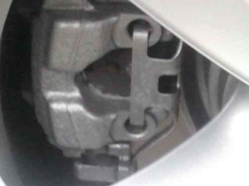

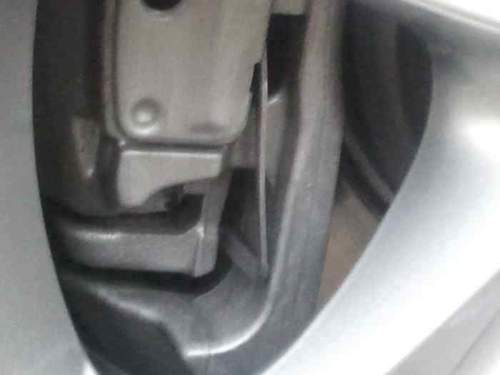

..und hier noch 2 Bilder , jeweils Bremszange hinten und vorne, durch eine 189er 18" BMW-Styling-Fege fotografiert.... 😁
Bremszange-hinten
Bremszange-vorn
