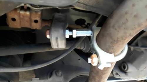

was Ihr auf dem Foto seht ist mein S211 bj 2004 - auspuffhalterung beidseitig durchgerostet.
Habe beide Seiten schweißen lassen - sah gut aus.
Problem: hielt genau 1 Tag.
Hat jemand eine Lösung 🙂 ?
Konstruktion mit einer Schelle o.ä.?
...in der Suche hab ich nichts passendes gefunden 🙁
...ist angeblich ein Standardproblem...
Viele Grüße und vielen Dank. 🙂

Habe deine (Björn) Idee übernommen und bin ohne Brenner und Schweißgerät, mit den richtigen Teilen vom Zubehör und Baumarkt schnell, günstig und bequem ans Ziel gekommen.

4 Auspuffschellen 53 mm, bei ATLichtenrade à 2,50€, 4 x 6-Kant Verbindungsmutter M10 x30 mm, Unterlegscheiben, Thermag Schlitzmuttern M 10 und normale Muttern als Stopmuttern, Gewindestange und Alurohr innen 10, außen 12mm bei Hornbach, ca.9 €.
Schellen handfest montieren, gewünschte Länge abmessen und Gewindestange und Rohr zuschneiden und fest montieren.
Ca. 20 min Montagezeit und alles ist bombenfest, wer die Edelstahlvariante wählt, braucht auch garantiert nie wieder ran!
Gruß Silberpfeile

Hatte bei meinem S211 320 4 Matic im September dasselbe Problem. Habe beide Seiten gut entrosten und dann fachmännisch Schweißen lassen. Hält wunderbar und macht keine Probleme.
