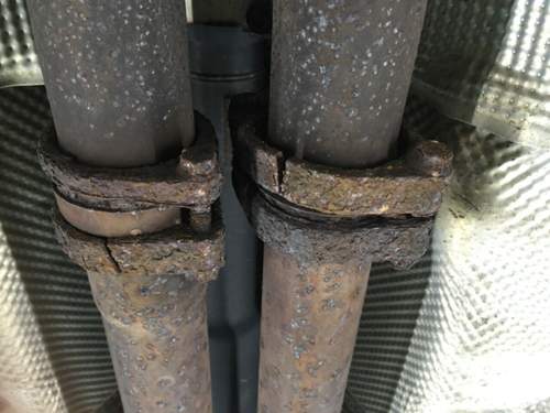

Auf dem rechten Bild von mir (siehe oben) sind die Schellen abgebildet, die den Auspuff zusammen halten. Gibt es ein Reperaturset oder eine Alternative dafür? Es muss unbedingt gemacht werden. Ich bin für eure Ratschläge, Hilfe und Vorschläge dankbar!
am 6. Juni 2016 um 19:34
Stehe auch vor dem Problem mit den gerissenen Schellen.
Habe überlegt, auch wenn es nicht die feine Art ist, die Verbindungsstelle herauszutrennen damit man quasi 2 nackte Rohrenden gegenüber hat. Diese dann mit einem Verbindungsrohr und 2 Schellen verbinden.

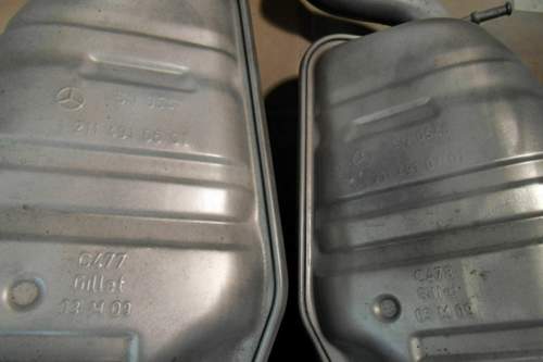

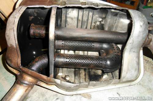

@Revial schrieb am 1. März 2014 um 13:40:50 Uhr:
Bin von Natur aus neugierig und hab ein WIG Schweissgerät. Ausserdem wollt ich mal den Sound nach der bearbeitung wie auf dem Foto zu sehen ist, hören.
Musste aber feststellen, das im kalten Zustand kaum eine Änderung zu hören ist, erst nach dem warmfahren, entwickelt sich ein leichtes nicht übertriebenes angenehm dumpfes Geräusch.
Mfg
aus welcher motorisierung ist denn der ESD auf dem bild?
mfg
206675497-w988-h659
Habe leider keine Ahnung von welchem Typ die Endtöpfe noch stammen, habe ich in der Bucht ersteigert, habe aber ein Foto mit der Seriennummer reingestellt. Anhand dieser sollte jeder den dazugehörigen Typ rausfinden. Mfg
Auspuff-offen

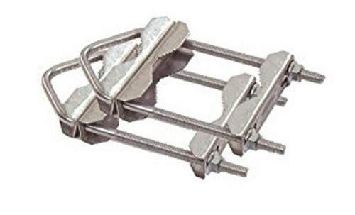

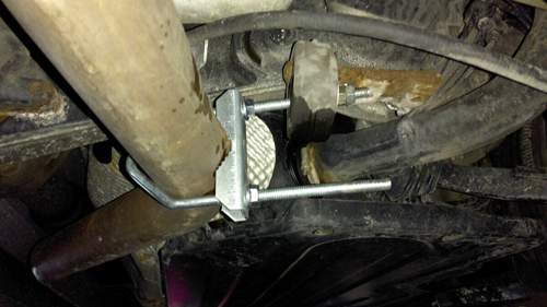

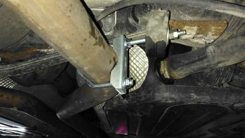

Habe mich heute mal um die abgerostete Halterung gekümmert, nachdem ich schon 1 Jahr damit schwanger gehe. Antrieb war das nervige Rappeln des Endtopfes, der an der Karosserie anschlug, zuerst leise bei 1100 und 2200 Umdrehungen, später laut bei 1400 Umdrehungen.
Die verschiedenen Bastel-Experimente erinnerten mich an etwas, was ich schon verbaut hatte, nämlich Mast-Schellen für die Montage von Satelliten-Schüsseln. Die gibt es auch mit längeren Gewinden für ein paar Euro wie diese hier: https://www.amazon.de/gp/product/B006RTLPV6
Die Zähne krallen sich mühelos ans Rohr und haben auch mit den Resten der abgerosteten Original-Halter kein Problem. Einfach mit den mitgelieferten Muttern am Rohr festschrauben. Zwei der jeweils drei Klemmbacken braucht man natürlich nicht, daher weglassen.
Einer der Gewindestäbe geht durch die Gummihalterung, darauf dann eine Karosseriescheibe und zwei gekonterte Muttern. An beiden Rohren etwas anziehen so dass der Gummi etwas unter Spannung steht wie mit den Originalhalterungen.
Die zweite Gewindestange noch abgesägt und schon bei der ersten Fahrt war kein Rappeln mehr zu hören, der Auspuff sitzt jetzt wieder stramm.
Das nur als Vorschlag wie man mit einfachen Mitteln ohne Eigenkonstruktion das Problem lösen kann.

@Peer.Gynt schrieb am 18. Februar 2017 um 20:54:51 Uhr:
Coole Idee, Daumen hoch auch von mir Mc Gyver :)
@Peer.Gynt schaut gut aus . Ich habe einfach eine auspuffschelle in passender Größe genommen und dann eine Gewindestange durch .
Aber deine Idee ist ja noch einfacher .
