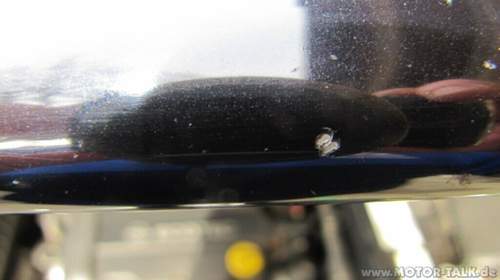

mein größtes lackproblem ist ein Steinschlag auf der Motorhaube, hab hier mal eine schöne makroaufnahme davon gemacht, ist schon ausgepinselt.
Makro-steinschlag

Die Haube ist außerdem mit fiesen Kratzern übersäht, jedenfalls der Ausschnitt aus der Makroaufnahme...
Die Steinschläge kannst du auch selbst reparieren.
http://www.youtube.com/watch?v=TGD9wapfEyw Hier ist ein sehr gutes Video, da kann man sich schon dran halten.
Ich habs ausprobiert und folgende Verbesserungen anzubringen: 2500er, oder besser 3000er zum abschleifen benutzen, statt dem Tuch einen festen Polierschwamm und Nitroverdünnung statt Uni.
Wenn man da mit Gedult und ein bischen Feingefühl drangeht sind die Steinschläge nachher nicht mehr zu sehen. Und ich bin da echt pingelig.

Der steinschlag auf dem Bild ist ca 3 mm groß, hab ihn nur so schön vergrößert hinbekommen.
Ich werd da nicht großartig abschleifen anfangen.

Man schleift ja auch nur den überstehenden Klarlack ab, den man aufgetragen hat. Dein Steinschlag ist zwar schon recht groß, sollte man aber noch hinkriegen.
Danach mit Meguiars Ultimate Compound aufpolieren und gut ist. Damit schaffst du auch die Kratzer, die man auf dem Foto sieht.
Außerdem glänzt es danach so schön, dafür kann man schonmal 10-12 Stunden investieren.😁
