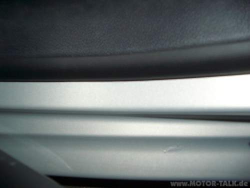

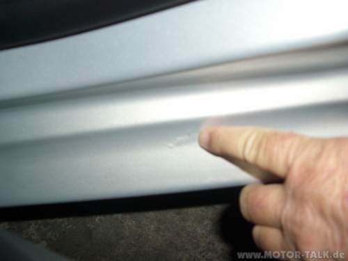

gestern nach dem Waschen und säubern des Wagens, fand ich im Einstieg auf der Fahrerseite mehrere Punkte, die den Lack nach oben drücken. Es sieht aus, als wenn meiner nach 1 1/2 Jahren rostet.
EIgentlich bin ich der Meinung, das so etwas eigentlich nicht passiert. Gibt es eventuell Hinweise, das dies öfter vor kommt.

Könnte Flugrost sein.. Diese Pünktchen sind kleine Metallteilchen die sich "festgefressen" und angefangen haben zu rosten. Müssen nicht mal vom auto sein.. Kannst du sie wegknübeln?
das ist es eher nicht, da Flugrost nicht den Lack anhebt 😉

Hier ein Bild von der Stelle
Imgp4454
Imgp4453

Abgesehen davon, dass die Blider unscharf sind: VW kann sich theoretisch nur querstellen, wenn eine Beschädigung der Oberfläche als Auslöser eindeutig festzustellen ist. Und das ist am Einstieg so eine Sache...
Gruß Ralf
auf den Bildern ist keine äußerliche Lackbeschädigung
zu sehen.
Aus meiner Sicht eine eindeutige Unterrostung ohne
Einwirkung von äußerer "Gewalt".
Genau diese Erscheinung hatte ich im 2.Jahr bei einem
Leon im Türbereich-keinerlei Lackbeschädigung aber
Blasenbildung des Lackes durch eben Unterrostung.
Wurde ohne Probleme als Garantiefall iO. gebracht.
MfG
