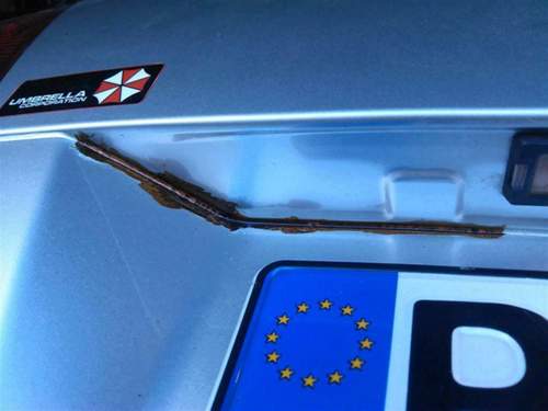

Die Stelle ist ja geradezu prädestiniert dafür .
An der Heckklappe läuft doch waagerecht diese FAlz .... unterhalb sieht es aus wie eine kleine , feine durchgehende Schweißnaht .
Im Bereich der Nummernschildaufnahme habe ich da links und rechts wunderschöne Rostbläschen entdeckt (vor einigen Wochen )
Eigentlich wollte ich da Opel mal anschreiben , aber da nun eh Lackierarbeit ansteht, habe ich mich der Stellen angenommen ...
In dem Knick ist m.E. keinerlei Grundierung hingekommen .... und an Lack (starsilber) auch nur ein Hauch von ....
Beim abkratzen von Hand ( mit einem kleinen Dremel-Drahtpinsel einfach von HAnd vorsichtig drübergeschoben)) entfernt man beim ersten darüberkratzen den LAck schon bis aufs blanke Blech 😰 ... also so gut wie kein MAterial drauf .
Aufgrund der Form dort dürfte das bei allen CAravans so sein , da in der Ecke sich beim lackieren ein Überdruck bildet und so kaum LAck dorthin kommt
Also Augen auf 🙂
hier ist schon Fertan drauf :
Img-20120903-161508-large
Img-20120903-161500-large

ne ... böse ist das noch nicht .... das braune da ist das Fertan .
Das Blech ist nur ganz oberfächlich angerostet ... hat aber den nur hauchdünnen Lack schon hochgedrückt. Der Rost ließ sich mit dem Drahtpinselchen auch komplett entfernen .... das Fertan ist vorsichtshalber drauf .... sicher ist sicher.
Opel werdi ch da garnicht anschreiben, da eh eine hintere Tür lackiert werden muß, da mein Sohn die in einen Baum gedonnert hat .... da wird das eben mitgemacht ....
Aber für ein 4 ... ne fast 5 Jahre altes Auto nicht so ganz ok .

ISt aber ... wie gesagt ein technisches Problem beim lackieren .... die Lackschicht ist dort def. zu dünn (bei mir) Kommt eben vom Luftstau dort in der Ecke .... da sind nur ein paar Lackpartikel hingekommen die eben das Blech nicht vor Feutigkeit schtzen konnten .
Die Karossen werden ja in der Regel von Robotern lackiert , solche Problemstellen aber immer noch von Lackieren vor dem Roboter behandelt .... und bei meinem wohl vergessen worden ... wie auch immer . ( da gabs mal eine sehr schöne Sendung mit der Maus .... bei Ford in Köln)
ich habe heute vom Bordcomputer die Meldung bekommen, dass eine Heckleuchte defekt ist. Also Heckklappenverkleidung ab und gleich alle Birnen kontrolliert. Als alles wieder in Ordnung war mal sonst so alles angeschaut und daaaaa Rost!!! Nicht in den Ecken, wie bei ulridos, aber an der gleichen Front. Bei mir waren mal die Abdichtungen der Nummernschildbeleuchtung undicht. Ich hatte ständig Wasser in den Leuchten. Dies wurde dann bei einer Durchsicht behoben, aber in der Klappe hat es schon gerostet. Die Nummernschildbeleuchtung war bei dem Foto an man kann es gut sehen. Ich hoffe, dass es mit der Abdichtung nun zu Stehen kommt.

@ Outrunner; Wie ist die Nummer mit dem FOH ausgegangen, Kulanz ?
Ich habe nämlich das gleiche Problem. Habe am Samstag mein Auto Sommerfit gemacht und dachte mich tritt ein Pferd als ich meine Heckklappe gesehen habe. Genau das selbe Bild wie bei frslo und dabei ist die Karre gerade mal 5 Jahre alt und hat nur 75.000 km auf der Uhr.
Ich hoffe das durchgestempelte Scheckheft bringt wenigstens was.
So,
Kulanz ist seit gestern durch.
Heckklappe wird zerlegt und je nach Zustand gibt es ne neue oder es wird lackiert.
