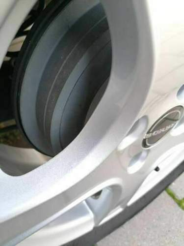

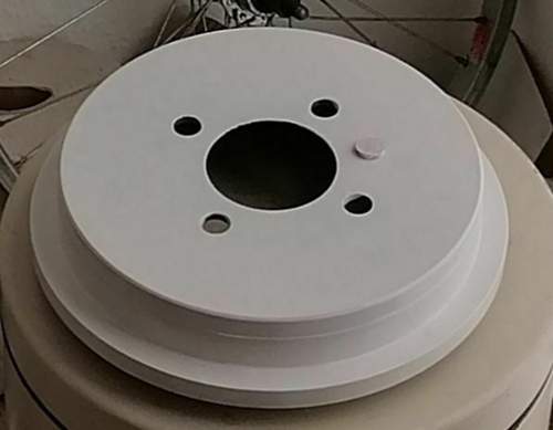

Mir ist der Up als Testobjekt grad recht, also wird die Bremstrommel in Wagenfarbe lackiert, denn die Alus lassen doch tief blicken.
Bremstrommel Hammerite
Alufelge VW Up
Selbst der Herstellter empfiehlt KEINE Verwendung von Hammeriten im Kfz-Bereich. Keine Ahnung, warum das überhaupt jemand am Kfz verwendet.
