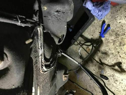

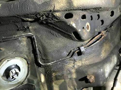

@unterstudienrat schrieb am 22. Februar 2022 um 09:43:35 Uhr:
Nette Katze im Sack.
Die haben mittlerweile viel mit Rost zu kämpfen.
  • Treibstoffleitungen Motorraum
  • Bremsleitungen komplett
  • Federaufnahme Karosse HA
  • mittlere Achsaufnahme VA hinter den Stoßdämpfern
  • Unterboden, Holme bei dem ersten ovalen Loch (Fahrer- und Beifahrerseite)
  • Auch oxidiert gerne der Motorkühler im unteren Bereich weg.
Die Punkte solltest Du bei Lieferung zeitnah in Augenschein nehmen.

Meiner von 2005 sieht aber nicht so aus von unten! Vielleicht ist er ab "facelift" 2002/2003 besser von unten....

Wir hatten auch einen der letzten Zafira A.
So sah unser am Unterboden und Bremsleitungen nicht aus.
Rostfrei ohne Mängel auch an den Bremsleitungen und sonstige Karosserie.
Dafür aber 2 defekte Radlager links und rechts an der Vorderachse, ging aber über die Garantie des Händlers nach dem Kauf.
