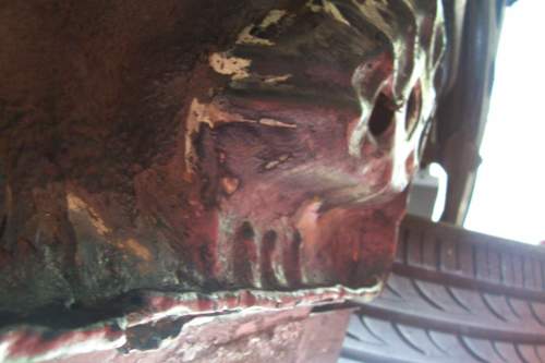

Hallo beisammen!
Wer will mir bitte seine Erfahrungen mit Rost beim 35i weitergeben? Ich brauch bald einen Neuen und lese in Auktionen von ´93 ern mit verrosteten Schwellern.
Mein alter mit EZ ´92 (furchtbar viel auf Schotterwegen gequält) ist dagegen rostmäßig erstaunlich gut.
Darum:
Gibt´s Baujahre, bei denen man besonders aufpassen muß?
Schöne Grüße und Danke für die vielen guten Tips und den hier weit verbreiteten Sachverstand!

das wird immer so schön lapidar gesagt absolut rostfrei  aber du sagst ja oberflächlich
das problem bei rentner fahrzeugen ist eher das sie so selten gefahren wurden das sie auch in der garage wenn nicht temperiert  schwitzen und da ist kondenswassewr und spaltenrost doch ein Thema
ich zeige dir jetzt mal Bilder  wie es auch bei vielen "Rostfreien fahrzeugen unter dem leichentuch  langzeit unterbodenschutz aussehen kann .

ja der Graukittel kennt die stellen  beim passat  hinteres achslager  dome radläufe  usw
steht doch schon alles hier http://www.motor-talk.de/.../rost-beim-35i-t2481950.html#post22414004
und bilder hast du auch .Lesen bildet
der tüver geht eh mit dem hämmerchen an dein auto und klopft auf rost ab  klingt es brösselig nimmt er den Großen schraubenzieher raus und pockelt dir ein loch in den möglichen Blätterteig . der hat dafür ein Auge

wester hat sie  dir genannt    zumindest der unterboden und die karosse ist fast gleich bei B3 und B4
Facelift
ansonsten kuckt der die hintere achsaufnahme  sämtliche quer und längsträger  Unterbodenbleche müssen auch lochfrei sein
schweller so und so   Domlager aufnahmen
achsträgeraufnahme  agregateträger  nach  so wie Radläufe
Du musst dich schon selber unters auto legen undzumindest  alles was durch  ist musst du machen
