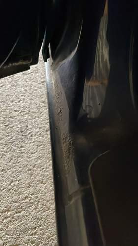

Ich beschäftige mich seit ein paar Wochen mit dem Kauf eines E46 Cabrio. Was mich aktuell noch davon abhält ist das Thema Rost.
Hierzu folgende Fragen:
1. Wie habt ihr vor Kauf eurer E46 Cabrios auf Rost geprüft?
2. Gibt es schnelle Methoden also vor Kauf um herauszufinden ob es hinter den Schwellern im Hohlkörper rostet?
3. Welche Merkmale deuten auf viel Rost hin? Winterreifen und/oder Hardtop?
Wäre Euch sehr denkbar für Eure Tips.

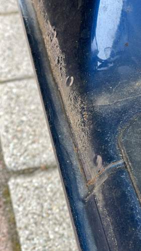

Ich habe ein ansonst gutes Cabrio gefunden, allerdings hat er genau an dieser Stelle Rost.
Bitte um kurze Einschätzung:
1. So wie es aussieht rostet es am Schweller von innen
2. Die Türunterkante sieht auch nicht ganz in Ordnung aus
Kann man das richten und wenn ja was würde es kosten?
Würdet ihr mir davon abraten den Wagen zu kaufen?

Uuuiiiiii lass die Finger davon. Würde ich mir nicht antun. Also ich persönlich hätte mich direkt umgedreht und wär gegangen. Such lieber weiter....
Grüße Alexis.
Ganz klar: Finger weg!
Danke für Eure Einschätzung! Gut dass ich den Verkäufer vorab gefragt habe nach weiteren Fotos. Habe mittlerweile einen Blick dafür entwickelt und zoome mir die Fotos aus den Angeboten ran. Dann habe ich gezielt nach Detailfotos dieser Stelle gefragt und der Verkäufer hat mir obige Fotos geschickt.

Ja das ist schon klar. Aber manche Baureihen sind rostanfälliger als andere. Die Konstruktion im Bereich des vorderen Schwellers ist deshalb anfällig, da hier zwei Bleche aufeinander treffen und mit einer Schweißnaht verbunden sind. Das ist nur beim Cabrio/Coupe so, bei der Limousine und Touring nicht.
Klar ist auch, dass es davon abhängt, wie die Vorbesitzer mit dem Wagen umgegangen sind und ob man beispielsweise die Schweller vom Schmutz befreit.
