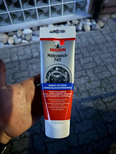

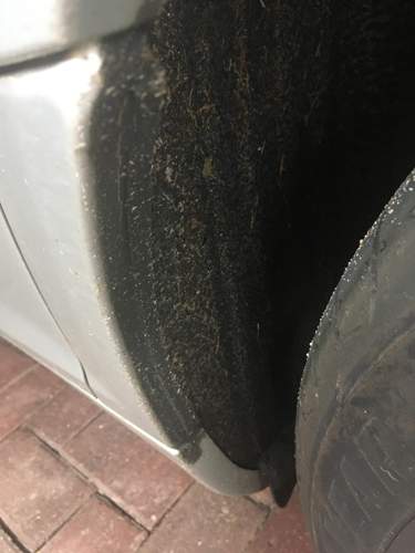

Ich hab den Rost mit einem Dremel und Schleifstein entfernt, dann 2K-Epoxy-Grundierung und irgendwas Silbernes. Ich glaub, Brantho Korrux. Anschließend satt Fett.
Dass es von außen nicht sichtbar sein soll, wird nicht funktionieren. Bei Wärme beginnt es zu kriechen und das ist auch gut so.
Hier mal ein Bild von dem behandelten Radlauf vom Februar 21. Und vor zehn Minuten, viereinhalb Jahre später. Man sieht, wie das Fett sich langsam ausbreitet. Wenn es um die Kante herum kommt, wische ich es mit etwa Benzin ab,
