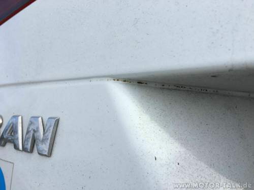

Auto ist jetzt ein Jahr alt und hat eine ELEKTRISCHE Heckklappe. Ergebnis: Rost an der bekannten Stelle.
@cmb2008 schrieb am 10. Oktober 2016 um 09:48:19 Uhr:
Das ist doch kein Rost bei dir? Kannst du bitte ein besseres Foto machen. Ich sehe das es dunkel in der ecke ist aber sehe nicht was es ist.
Danke
@gattsu schrieb am 10. Oktober 2016 um 10:43:36 Uhr:
Danke
Doch es ist Rost. Wurde mir heute im Autohaus bestätigt. Man sieht es bei der Farbe in Bildern schlechter als in echt. Jetzt läuft eine Anfrage, was zu machen ist.
