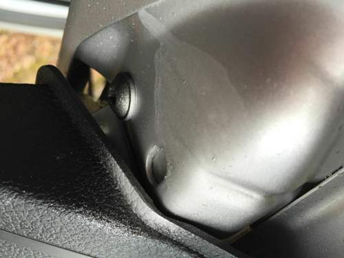

Hier kann allerdings auch Wasser reinkommen .... Ist das immer so?
Blob
Blob
Sorry ich kann deine Fotos nicht "lokalisieren". Wo genau soll das sein?
@Dracolein schrieb am 21. Februar 2015 um 11:16:06 Uhr:
Das ist an der Kofferraumverriegelung, einmal von innen (ohne die Verkleidung) und einmal von aussen, fällt sonst nicht auf, weil kein Licht durchkommt, wenn die Verkleidung drauf ist. Man kann sehen das da ein"Loch" ist. TOEL
