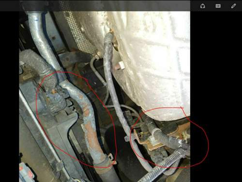

ich habe wegen dem durchrosten deshalb gefragt, weil mein FOH in PB mein Lenkgetriebe meines Insignias BJ 10,5 aus 2 Gründen tauschen will:
a) Angeblich sei es undicht, weil die Manschetten des Getriebes voll mit Öl sind (die FOH hat aber komischer Weise erst vor 8 Wochen erst die Oelpumpe wegen undichtigkeit für 700€ getauscht). Da war vom Lenkgetriebe noch keine Rede. Seit 3 Wochen verliere ich keinen Tropfen Oel laut meines Oel-Ausgleichsbehälters
b) Weil zwei Leitung vom Lenkgetriebe stark durchgerostet sind und diese wohl jederzeit platzen kann erklärte mir der unfreundliche OpelService-Mensch. Auf meine Nachfrage, wieso diese denn so stark verostet sei, sagte er nur dass das Fahrwasser etc. dort jederzeit heranspritzt. Ich habe mir mal die Mühe gemacht und ein Foto (MOD1.jpg) angehangen. Dort sieht man eine Leitung.

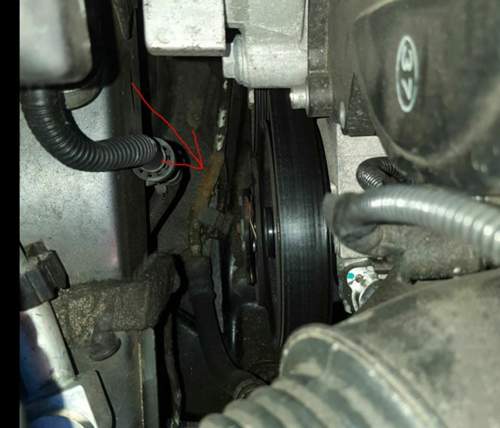

@Thirk, ich habe extra für dich auch noch ein weiteres Foto (MOD2.jpg) angehangen, wo man weitere rostende Teile im Motroraum sehen kann. Im Ganzen seucht und fleucht dort bereits einiges im Motor-Raum. Meine Frage daher weiterhin, ob das alles nicht mit zur Anti-Durchrost-Garantie gehört und dann als weiteres, ob dies nicht bauliche Mängel sind, welche der Hersteller auf eigene Kosten beheben müsste. Es kann nicht sein, das eine Auto im 5ten Jahr seines Lebens einen Durchroste-Schaden hat, welcher fast einem wirtschaftlichen Totalschaden gleich kommt. Ja, Totalsschaden daher, da ein Ersatzgetriebe + Einbau laut Opel um die 3000€ kostet.
Und das soll ich bezahelen, weil es rostet...denn von undichtigkeit sehe ich nixs mehr....
Mod1-pg
Mod2

also geht es doch nicht um durchgerostete Motoren oder Lenkgetriebe, sondern um angerostete Anbauteile. Interessant ist deine Frage allemal, schreibt Opel doch.
12 Jahre Garantie gegen Durchrostung3 Opel gibt Ihnen die sichere Langzeitgarantie gegen Durchrostung. Einzige Voraussetzung: Sie lassen Ihren Wagen gemäß Inspektionsscheckheft warten und alle nötigen Inspektionen durchführen.
Soweit so gut. Eventuell solltest du mal deine Werkstatt wechseln. Denn wenn die aufgrund einer angerosteten Leitung das Lenkgetriebe erneuern wollen, scheint mir das nicht seriös zu sein. Man müsste die Leitung mal von dem Modder befreien und dann abschätzen ob die wirklich erneuert werden muss. Eventuell reicht einfaches einfetten. Die anderen angerosteten Teile in deinem Motorraum sehe ich nicht kritisch, sondern normal. Wirst du in anderen Fahrzeugen ebenso finden. Bis da was durchgammelt vergehen noch viele Jahre.
Es würde vielleicht nicht schaden das Salz des Winters bei Zeiten mal zu entfernen...
Danke Thirk und werd ich mal so machen. Wollte eh mal ein Vergleichsangebot von weiterer Opel-Werkstatt einholen und das gesamte Thema da nochmal besprechen. Mit den Opel-Menschen bei Bauer &Bickmeier in PB kann man eh nicht reden, da diese immer aufn Sprung sind. Das sind da die Typischen Opel-Hetzt-Fachleute wo man glück hat, wenn man 1 Frage von 20 los wird, bevor man schnell schnell sich vom Hof machen soll. Außerdem haben die da echt lange Wartezeiten bis man mal dran kommt...man ist ja von Opel immer einiges gewohnt..aber die haben da 3 Servive-Tische und einer davon ist ganz selten besetzt....habe mit meinen 6 Monate alten Sohn dort 15 Minuten auf einen Service-Menschen gewartet, obwohl er schon nach 7 Minuten die Bude zusammen geschriehen hat... und ich hatte einen Termin. Lautstarkes Reden mit meinem Sohn in Form von beschwerd haben aber dort auch niemanden interresiert.
