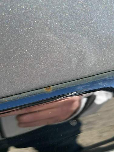

Hallo Gemeinde,
Ich bin schockiert. Habe einen A FL, Garagenwagen, 70000 km und meine Chromspange am Heck schaut so aus, wie auf dem Foto. Übernimmt das die Werksgarantie? Ist das ein Durchrosten? Wohne in Mitteldeutschland, also nicht am Meer. Auch hier in Norddänemark steht mein Auto in der Garage.
Bin sprachlos...

Schon mal probiert es wegzupolieren? Für mich schaut das eher nach Flugrost aus, statt nach Durchrostung.
Ab zum FOH der Wagen ist keine 2 Jahre alt.
Ja, habe im Mai Termin
Mach das mal richtig sauber, bevor du dich beim FOH zum Clown machst...
Ich würde zunächst Reinigungsknete vorschlagen.
Bin gerade im Urlaub und habe nix hier. Allerdings hatte der Vorgänger das nicht.... soll der FOH mal machen
Einfach mal putzen. Diese Spange ist aus Kunststoff ;-)
Das Teil ist aus Kunststoff und KANN NICHT rosten.
So wie es ausschaut, ist das wirklich Flugrost.
Wenn Du guter Kunde beim FOH bist, wird es vom Händler wegpoliert.
Und: das ist KEIN durchrosten, so wie Du es meinst.
Die Garantie deckt nur Durchrostung von innen nach außen.
Niemals von außen beginnend.
Probier wirklich zuerst mal mit einem Microfasertuch darüberzuwischen.
Oftmals sind es kleine Metallpartikel/abrieb, der sich draufsetzt und sobald er feucht wird, blüht es schön braun.
Bei mir waren es auch Rostflecken auf dem hinteren Stoßfänger und der ist definitive aus Plastik und kann nicht rosten. Das war ein Neuwagen - 10/2014. Flecken traten im Januar 2015 auf. Alles wegpoliert. Flecken treten meist "über den Winter" auf.
Ist ne blöde Kombi aus Streugut, zugemischter Flüssigkeit zum Streugut und den schon auf der Strasse liegenden kleinen Metallpartikeln/Abrieb - von wo her auch immer.

Naja Garagenwagen gammeln eher als Fahrzeuge die zb unter dem Carport stehen 🙂
Chrompolitur hilft sehr gut. Damit bin ich erst am Wochenende ein Mal um das Auto herum und das Chrom glänzt, bis auf die Steinschläge, wie neu.
Nevr Dull oder LusterLace geht schnell und einfach 😉
