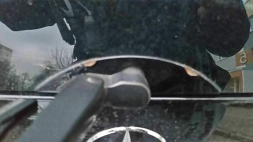

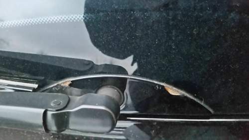

Hallo und guten Tag,
ich habe bei meinem Fahrzeug, S 211 320 CDI, Baujahr 05/2004, an der schwarzen Hochglanzblende, welche auf der Heckscheibe um den Heckscheibenwischer herum angebracht ist, Rostbefall. Beim letzten Wagenwaschen ist mir aufgefallen, dass sich an den Rändern Rostbläschen zeigen und auch die typische Rostfarbe erkennbar ist. Gibt es bereits Fälle dieser Art? Wer hat bereits Erfahrungen dazu gemacht. Vielen Dank im voraus für Eure Antworten.

Werde mich jetzt auch demnächst mal bei machen mit der neuen Blende. Ersatzteil liegt beim freundlichen bei 10,61€. Reicht fürs befestigen einfacher Scheibenkleber? Bilder wie es aussieht habe ich mal angehängt. Gruß

Scheibenkleber reicht.
Das Problem ist in der Regel, den Wischerarm abzubekommen, meist wird man einen Abzieher benötigen.
Dann die Blende vorsichtig mit einem längeren scharfen Messer (Cutter) lösen, damit die Scheibe nicht splittert.
Angeklebt hat die Blende ein örtlicher Autoglaser für umme.
