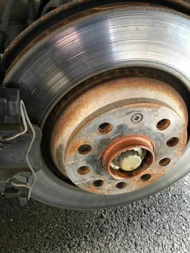

Habt Ihr hinter dem Felgen auch so viel Rost? Kann man da etwas auf
Garantie machen! Was meint Ihr? Oder wie behandeln.... ??

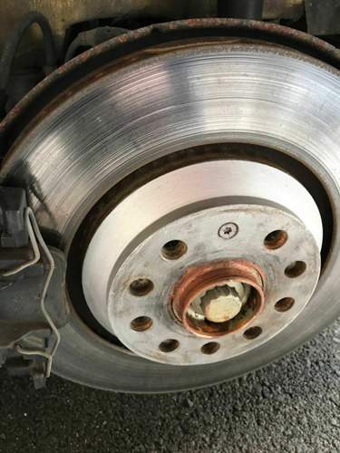

So ich habe nun heute auch den Rost entfernt. Hab einen Bürstenaufsatz für den Akkuschrauber bestellt, damit ist das alles Ruckzuck beseitigt.
Als Lack den „Mipa Mipatherm“ in Silber, beständig bis 800 Grad. Ist sehr dünnflüssig, man braucht nicht viel. Ist laut Dose geeignet zum sprühen, ich hab es aber mit Pinsel gemacht.
Bin an und für sich zufrieden, aber eben nicht komplett, ist man als Perfektionist aber selten 😁
Sieht endlich wieder vernünftig aus!

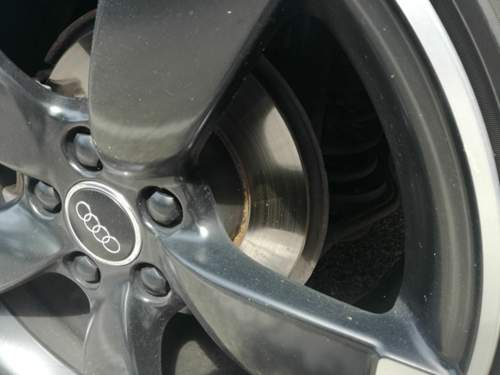

Meine hinteren Bremsscheiben sind bald fällig. Und nachdem diese durchschimmernde Rostlandschaft auf dem Topf, in Kombination mit den 18"-Rotor-Felgen, ziemlich heftig aussieht, sind es jetzt die Brembo coated (08.B413.11) geworden. Die schwarz lackierten TRW (DF7911) waren auch in meiner engeren Auswahl. Ob beschichtet wohl besser ist als lackiert?
Ich frage mich, ob der schwarze Lack dann nicht durch Steinschläge abblättert und dann wieder der Rost herankommt? Deswegen hab ich dann die beschichteten genommen. Meine vorderen beschichteten Scheiben (bei Audi gewechselt) sind am Topf und nach 60.000 km rosttechnisch gesehen in einem wirklich guten Zustand.
