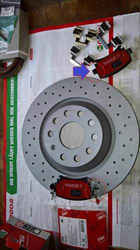

im hinteren Bereich habe ich dies auch vor, was mir aber auffiel ist, das die Bremsbeläge (TRW) hinten schon in den Klammern recht schwer 'beweglich' sind 😰
so werde ich diese Bereiche noch mal für mich mit einer Feile 'optimieren' Bild im Anhang
Klammern

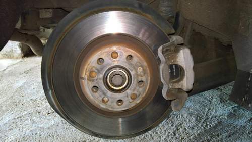

hinten können die Bremsscheiben natürlich auch rosten, bei mir ist aber von Außen aber alles OK nach 70.000 km mit den Originalsatz, ich habe da noch ein Bild vom letzten Jahr
festgestellt habe ich aber Rost auf den Innenseiten, im unteren und oberen Bereich der Scheiben, deshalb wird ja auch ein Wechsel bald nötig
ich gebe Dir recht, das hinten und insbesondere auch auf den Innenseiten, sich wieder Rost bilden wird, aber genaueres kann ich erst mit einen Wechsel und Ausbau der jetzigen originalen Bremsscheiben auch wirklich zeigen, es ist schwer zu Fotografieren, kontrolliere aber immer beim Rädertausch Winter/Sommer
ich möchte jetzt auch nicht unter das Auto krabbeln um den verdeckten Rost auf den Innenseiten zu zeigen, er ist aber vorhanden und greift auch die inneren Bremsbeläge deutlich an
Bremse aussen

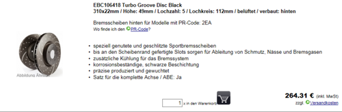

Aber ansonsten gibt's auch noch gute Produkte von EBC. Kosten dann aber halt ne Mark mehr.
Und ja, es gibt die auch mit 310mm an der HA.

OK, ich lasse mich gern eines besseren belehren 🙂
ich habe selbst lernen müssen, es gibt auch andere Produkte, wie EBC
leider sind das nicht meine Wünsche gewesen 🙄
selbst möchte ich keine angedeuteten Löcher in einer Bremsscheibe oder Nuten, selbst der Schutzlack war nicht interessant genug usw.
wenn Ihr Probleme mit Zimmermann habt, ist das nicht mein Problem!
wenn Ihr Probleme mit bestimmten Bremsbelägen habt, auch nicht!
Selbst habe ich genug gelesen und auch gesehen in den EBC-Attrappen, das kann auch ATE besser mit deren ATE PowerDisc 😉

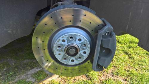

hinten sehen meine Bremsen noch top aus, Scheiben nicht verrostet und Beläge noch überall ca. 4 mm Belagstärke (Bilder habe ich auch)
vorn habe ich Zimmermann aber schon im gebrauch und die sind bis jetzt nach einen halben Jahr 'unauffällig' (Bild hänge ich ein)
hier geht es aber um die hinteren original Bremsen
Vorn
